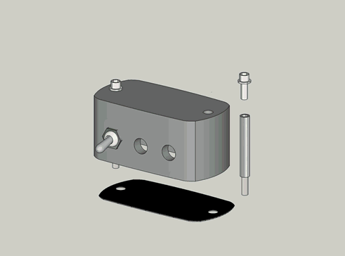

Bonsoir
Ci dessous la cocotte réalisée pour rassembler mes interrupteurs sur le réservoir de liquide embrayage.
Un peu cher pour moi sur les sites de vente en ligne.
Donc :dessins 3D sous Sketchup puis impression en 3D + 3 inter etanches 12V 6A,un joint et colonettes M4 pour le montage et gaine thermorétractable pour le passage des fils.
3 commandes pour : deuxieme code, feu de brouillard et forçage ventilo.
Je peut donner le fichier 3D ,en MP , a ceux que cela pourrait intéresser.

Super boulot en effet et sans indiscrétion combien l'imprimante 3D

la pan a écrit :Super boulot en effet et sans indiscrétion combien l'imprimante 3D
Merci pour vos commentaire
Cette imprimante coûte ± 1200€ (merci patron :ange: ,car je lui ai fait acheter )
Très bien placée rapport qualité/prix pour le grand public
Cdlt

Tu aurais aussi pu intégrer un petit trou au dessus des inters pour mettre un petite LED, c'est bien pratique. J'ai la cocotte à 85€ payé 15% de moins avec la promo de noël (C'est tous les ans cette promo). Et je trouve ce témoin bien pratique. J'ai aussi le second code (Extinction pour la 13). De nuit c'est bon mais de jour on ne sais pas s'il est allumé ou pas. J'ai aussi un feux de brouillard et là, c'est impératif d'avoir un témoin. Intégré, ça évite les perçages.

pan european a écrit :Tu aurais aussi pu intégrer un petit trou au dessus des inters pour mettre un petite LED, c'est bien pratique. J'ai la cocotte à 85€ payé 15% de moins avec la promo de noël (C'est tous les ans cette promo). Et je trouve ce témoin bien pratique. J'ai aussi le second code (Extinction pour la 13). De nuit c'est bon mais de jour on ne sais pas s'il est allumé ou pas. J'ai aussi un feux de brouillard et là, c'est impératif d'avoir un témoin. Intégré, ça évite les perçages.
Oui bonne idée , idéalement j'aurai voulu trouver des inters étanche avec éclairage intégré ...mais pas trouvé :)

Apparemment ceux ci sont étanches :
http://www.gold-rider.fr/goldwing/bouti ... ineux-4697

Salut je ré déterre un vieux poste, je trouve super cette idée de boîtier sur le dessus du réservoir de liquide embrayage, je serais volontiers preneur du plan et des côtes, étant fraiseur je pense m'en réalisé,
