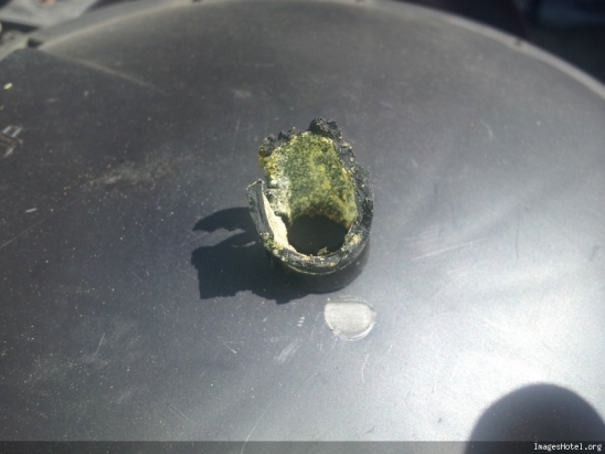

bonjour à tous,
je viens de démonter le thermostat de la pan 1100 (de 1993) pour cause de fuite au niveau du boitier .
j'ai eu la surprise de découvrir un thermostat "bouffé" par le tartre...que dis-je,rongé !
Cela ne m'étonne plus que la t° d'eau restait en bas du thermomètre!
L'intérieur du boitier avait du tartre.
Je viens de recevoir un thermostat tout neuf plus le joint torique (craquelé) et je compte remplacer cela très vite mais je reste inquiet sur le circuit d'eau du moteur et radiateur étant donné l'état du thermostat et du boitier entartré!
Dois-je faire un nettoyage de tout le circuit et quel produit utiliser?
Quel est la cause de cette entartrage qui a ravagé le thermostat?
J'avais effectué une vidange du circuit il y a quelques mois (à l'achat de la moto) et tout avait l'air nickel mais j'espère que le circuit n'est pas bouché !
J'attends vos commentaires .
Merci.
Merci.

Il doit exister des produits dans le commerce pour ce genre de rinçage, mais je me souviens à l'époque (comme disent les vieux) j'avais détartré mon radiateur de 204 peugeot (ça date !!) avec de la lessive St Marc. Prendre un verre de lessive St Marc en cristaux et mettre celui ci dans le circuit de refroidissement; parcourir une bonne centaine de kms et rincer. Le jus qui en sort est crado et ça nettoie nickel sans aucun danger pour la mécanique. refaire le plein avec du liquide adéquat. Faire ce rinçage sans le calorstat, c'est mieux .

Enlever la selle.Moutard a écrit :... J'aimerais savoir ou se trouve le calorstat et ce qu'il faut démonter pour y accéder!
Les deux caches latéraux.
Le faux réservoir.
Le vide poche Droit.
Le calorstat se trouve dans le boitier alu, à côté du remplissage du radiateur.
Vérifier le joint du bouchon de radiateur et la durite qui va au vase d'expansion.
Celle ci est souvent fissurée au niveau du radiateur.

J'ai changé mon calorstat, il était bloqué en position ouvert. j'ai commandé celui qui est chez Oscaro et il va Nickel J'ai pu voire aussi que le le petit tuyau proche du bouchon de remplissage était complètement pourri au nivau du collier.

Sacrement bouffé !!
Tu peux préciser quelle référence chez Oscaro?
Merci
