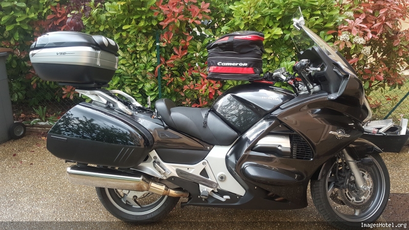

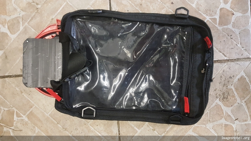

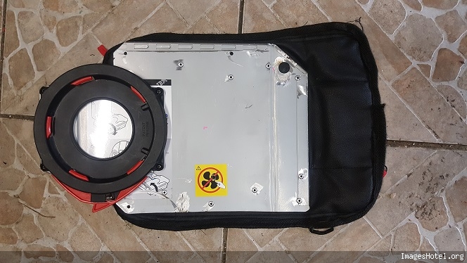

Ma sacoche Givi Tanklock 25 litres avait sa fermeture HS, j'ai récupéré le système pour l'adapter à une plus grosse sacoche sans avoir les butée de guidon qui touche :super: !!!
La plaque est une plaque de flanc d'ordinateur assez rigide, mais reste souple pour épouser le réservoir une fois chargée . Les deux plaques prennent en sandwich le tissu de la sacoche et je l'ai riveté.
L'espace arrière entre la sacoche est le réservoir va accueillir un morceau de caoutchouc pour éviter de rayer la peinture.

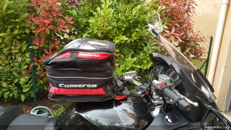

L'idée c'est d'avoir une capacité d'emport supplémentaire de chose légère, encombrante (manteau, polaire...) mais pas lourde.
La position de conduite reste la même et je ne suis pas dérangé par la présence de ce gros paquet !!!

pas mal de porte à faux quand même

Tu l’as fixé comment?
Zigetzag
Messages : 11
Enregistré le : 22 févr. 2020, 21:16
Type de votre moto : Honda
Re: Bricolage grosse sacoche qui ne touche pas les guidons !!!
Message par Zigetzag »
Je l'ai fixé : pour la sacoche 2 plaques en sandwich, une glissée dans la poche de la sacoche, l'autre rivetée en exterieur.
Sur le réservoir, elle est accrochée à la bride givi montée sur l'ouverture de l'essence que j'avais de mon vfr et quand je roule j'attache la lanière de sécurité passée autour de guidons,au cas où.....
