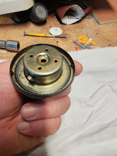

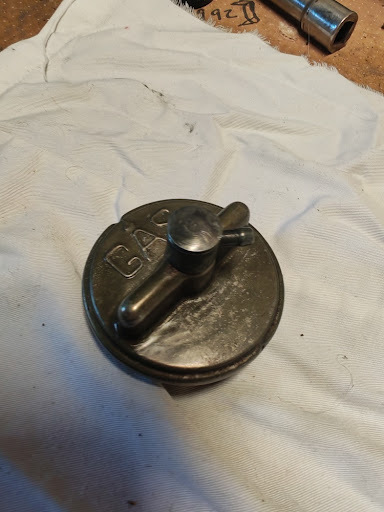

Pour continuer sur ce même sujet, le problème s'est répété deux fois encore. On roule, il fait beau, la vie est belle et soudain: plus rien à la poignée. Arrêt en bord de route , ouverture du bouchon de réservoir et hop! ça repart comme en 40.
Arrivé à la maison, vérifications:
Je souffle dans la durite qui plonge à la verticale et pas de colmatage...
Je souffle et aspire la sortie du bouchon qui va à la susnommée durite et pas de colmatage...

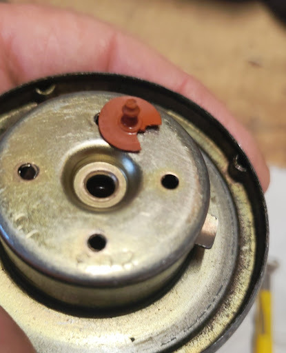

Je remets le tout en place, le moteur est encore chaud et le lendemain matin, j'ouvre le bouchon et PSCHITT! Maurice, me dis-je, tu pousse le bouchon un p'tit peu trop loin! :grr:
Allez! Je noie le tout dans du nettoyant frein et sèche le tout avec un coup de soufflette.
Et là:
Qu'est-ce que je m'aperçoie pas qui sort sur le côté? La membrane toute foutue! Après seulement 34 ans, un véritable scandale!
Du coup là je ne vais plus avoir de problème d'arrivée d'air mais attention aux plein à ras bord et aux virages un peu appuyés dans les premier kilomètres après le plein.
Moralité, je vais changer pour un bouchon. Neuf? Je ne cherche même pas en pièce d'origine, ça doit valoir une gonade et demie. :mrgreen:
Il y en a pas mal d’occasion, mais savez-vous si ce type de bouchon équipe d'autres modèles????
D'avance, merci!
