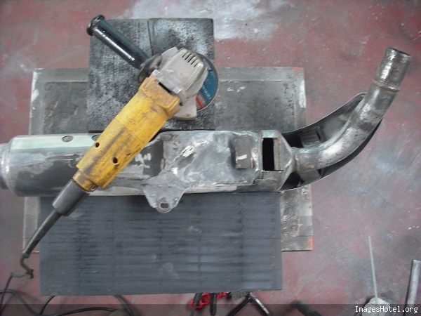

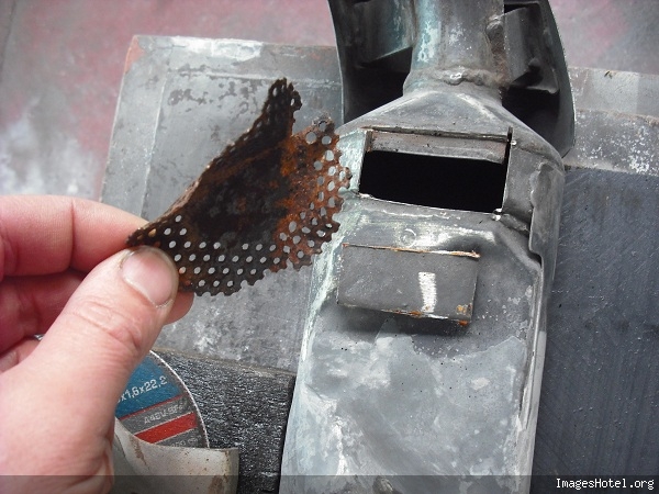

luso
Re: pot d'echapement
Oui, dedans c'est comme ça quand ça fait du bruit
C'est cette petite grille qui retient les gaz avant de les expulsés dans la tuyauterie du silencieux qui les rejetteront dehors
Moi j'ai enlevé ça et ensuite j'ai ressoudé pour refermer le trou que j'avais fait.
A présent je trouve que les gaz d'échappement sortent mieux
ça bride moins le moteur
Exemple radical pas forcément à suivre. Dans un échappement comme dans le reste de la moto tout est "étudié pour". La 1100 n'est pas bridée et de toute façon c'est rarement là que se situe le bridage de nos jours. A part faire plus de bruit, ce qui serait dommage pour cette mécanique bien élevée ça m'étonnerait que les performances ( je précise chiffrées et non le ressenti ) s'en trouvent améliorées.
