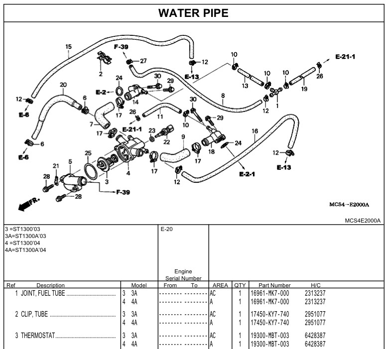

PAT de qu'elle ligne 17 tu parles il y en a plusieurs
voir la planche ci dessous pour voir ou il est, c'est la pièce N° 3 dans la pipe N° 4 qui se trouve en partie haute du moteur entre les culasses.

Le collier17_________________et le bout de la ligne côté moteur sur mon schéma. Ici on voit bien les 2 vis (28) qui permettent d'accéder au calorstat (3), il est jute emboité, posé quoi. n'oubliez pas d'acheter le joint! (25)

les colliers 17 il y en a 4 :roll: :roll: :roll: sur ton plan comme sur le mien et c'est pas les mêmes.

M'enfin Minfi! LE 17 en bas sur MON plan! (durite sous le radiateur donc) relié au MOTEUR (visualisé "global" en bas du plan) relié donc à l'indice F39 de TON plan. OK?
