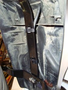

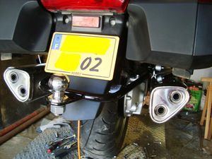

1er phase faite !!!
quelques photos de deux soirées bien rentabilisées !!! :wink: :wink:
tout d'abord impression des photos (copier sur le site du fabriquant)
http://www.schoolhousemcacc.com/hitch_i ... ST1300.PDF
http://www.schoolhousemcacc.com/index.php/cPath/2_9
une fois la bête installée sur le leve moto! :P
demontage de l'arriere histoire d'y voir plus clair ! :shock:
fabrication de la piece qui sera située dans le passage de roue ! :D
pose de cette piece ! :wink:
realisation de la partie basse ainsi que de la plaque de jonction . :shock:
mise en peinture ! 8)
mise en place :twisted:
avec la boule !!!! :mrgreen: :mrgreen:
je dis bien rentabilisées car cout de revient : 7€14 (prix de la matiere premiere)
temps passé :deux soirées de 5 heures chaques
un peu de peinture de l'huile de coude et c'est parti !!
prochaine etape le faisceau electrique (qui est deja presque fini !mais je posterai les photos une fois fini a 100% !!

Re: fabrication attelage pour 1300 st (il est fait !!!)
Message par davcar »
bravo travail tres propre......toutes fois tu as oublier de caché ta plaque sur la photo .....mise en place ....
encore chapeau
:wink:
