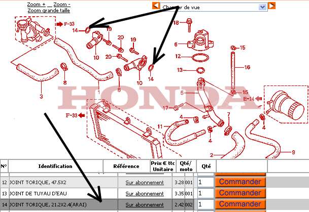

J'en reviens à ma fuite, je l'ai enfin détecté çà vient bien de cette petite pipe idem que TOBY64 mais du côté gauche. Le joint était complétement bouffé. J'en ai donc commandé un chez Honda (2 SEMAINES POUR ME LE LIVRER !!) et l'ai remonté. hier soir. J'ai mis en marche mais une fois bien chaude çà refuit du même endroit mais beaucoup moins fort: par petite gouttelette (avant c'était carrément un filet d'eau!).
Ma question est la suivante: je me demande si le joint que m'a fourni Honda est vraiment le bon, il est rond pas très épais et genre caoutchouc. Alors que l'ancien était plutôt de forme ronde épaisse et genre bakélite et avait trois petites encoches pour bien jointer à l'intérieur ?

Roulemétalpan a écrit : ....Ma question est la suivante: je me demande si le joint que m'a fourni Honda est vraiment le bon, il est rond pas très épais et genre caoutchouc. Alors que l'ancien était plutôt de forme ronde épaisse et genre bakélite et avait trois petites encoches pour bien jointer à l'intérieur ?
Autre question: je n'avais plus d'eau en haut au niveau du radiateur, je croyais que le vase d'expansion en bas à droite près de l'amortisseur (qui était plein lui!!) servait à alimenter le plein du radiateur en haut ? J'ai dû remettre presque un litre !! Ou alors il y a quelque chose ailleurs qui fonctionne mal ? J'ai du mal à saisir le fonctionnement du circuit de refroidissement.
Sans redémonter tout ça pour savoir de quel type de joint il s'agit il suffit de consulter les notices techniques. Sur le shéma suivant on s'aperçoit que les joints que tu as changés ( il est impératif de remplacer les 2 car ils sont obligatoirement dans le même état... ) sont en fait des joints toriques. Ces joints sont en caoutchouc. Le fait que tu ais trouvé le vieux joint dur et cassant provient du fait que le caoutchouc était "cuit". Sur la figure tu peux voir que le diamètre du joint neuf est 21.2mm et son épaisseur 2.4mm. Si le joint fourni par Honda n'a pas les mêmes dimensions il est probable que ça soit la cause de la fuite restante. Outre les dimensions tu peux voir également le prix indicatif, 2.42€. D'une façon générale, avec des joints neufs et sur des surfaces parfaitement nettoyées il n'y a pas lieu d'utiliser de pâte à joint. Dans ton cas si l'épaisseur des joints fournis est trop faible ça ne se rattrapera pas avec de la pâte. Par contre il faut bien reconnaître que sur les assemblages à joints plats c'est parfois bien pratique.
