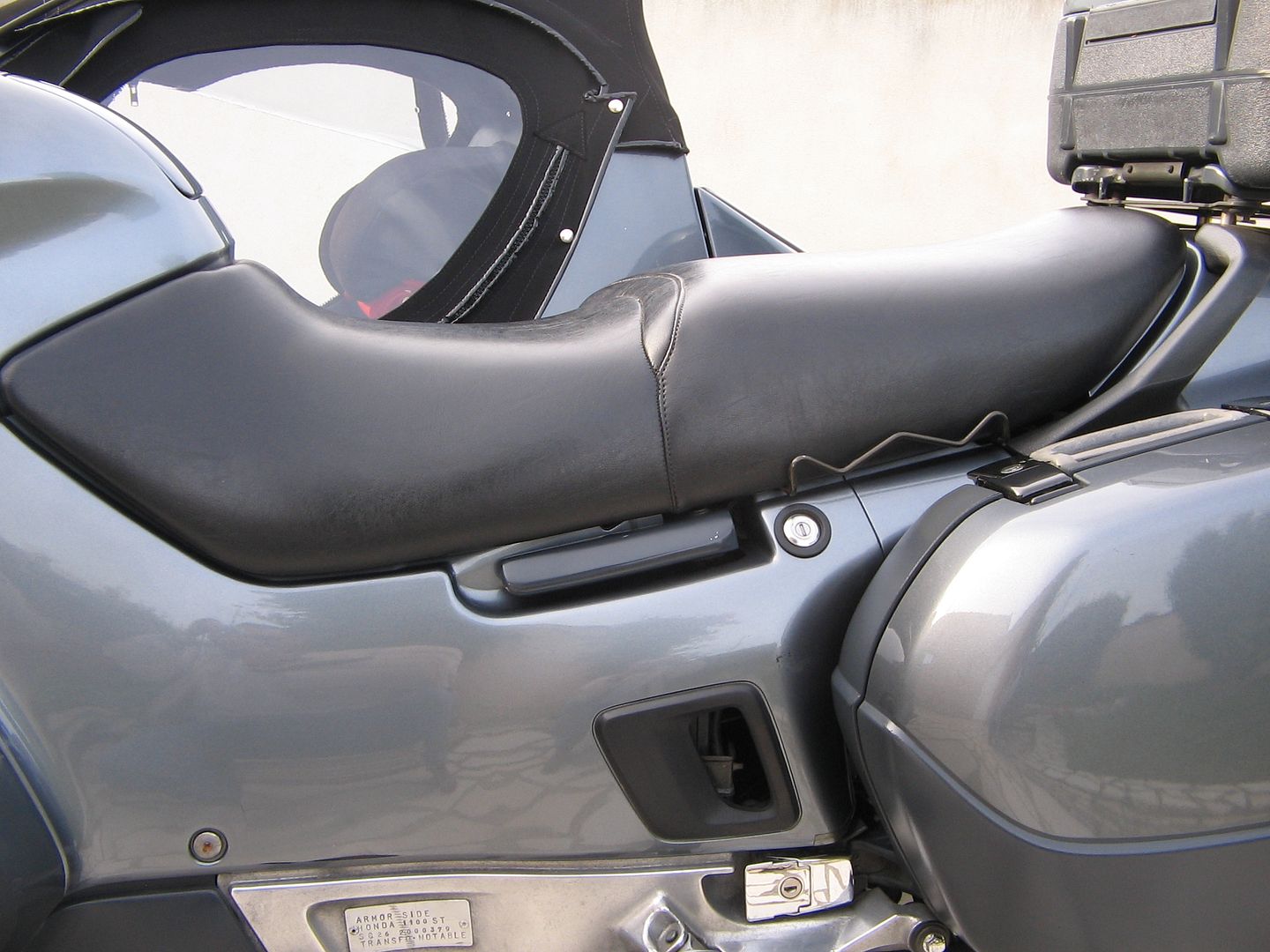

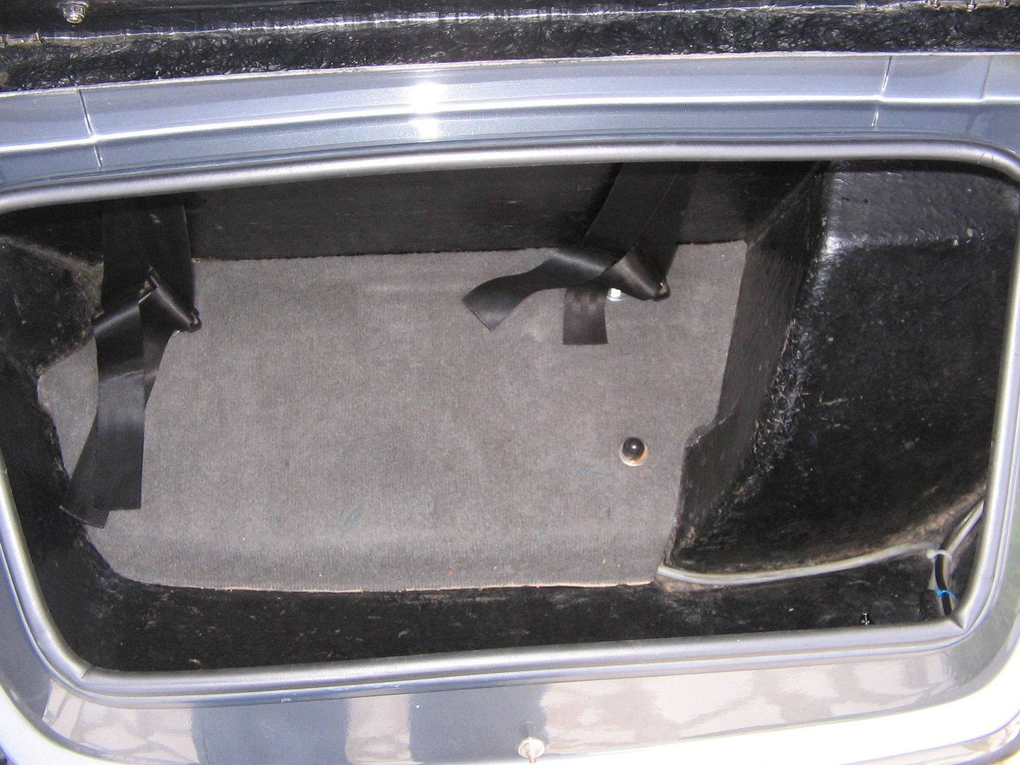

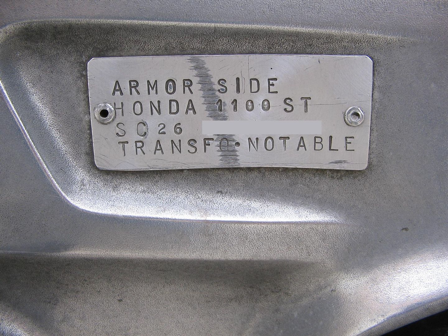

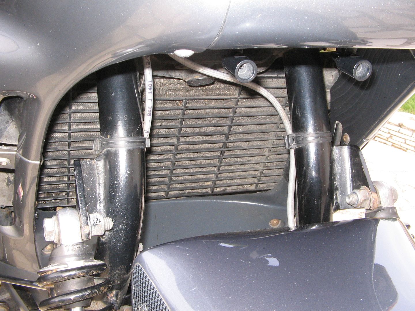

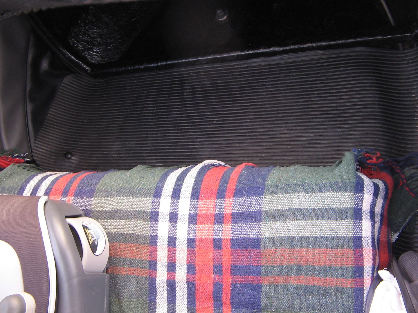

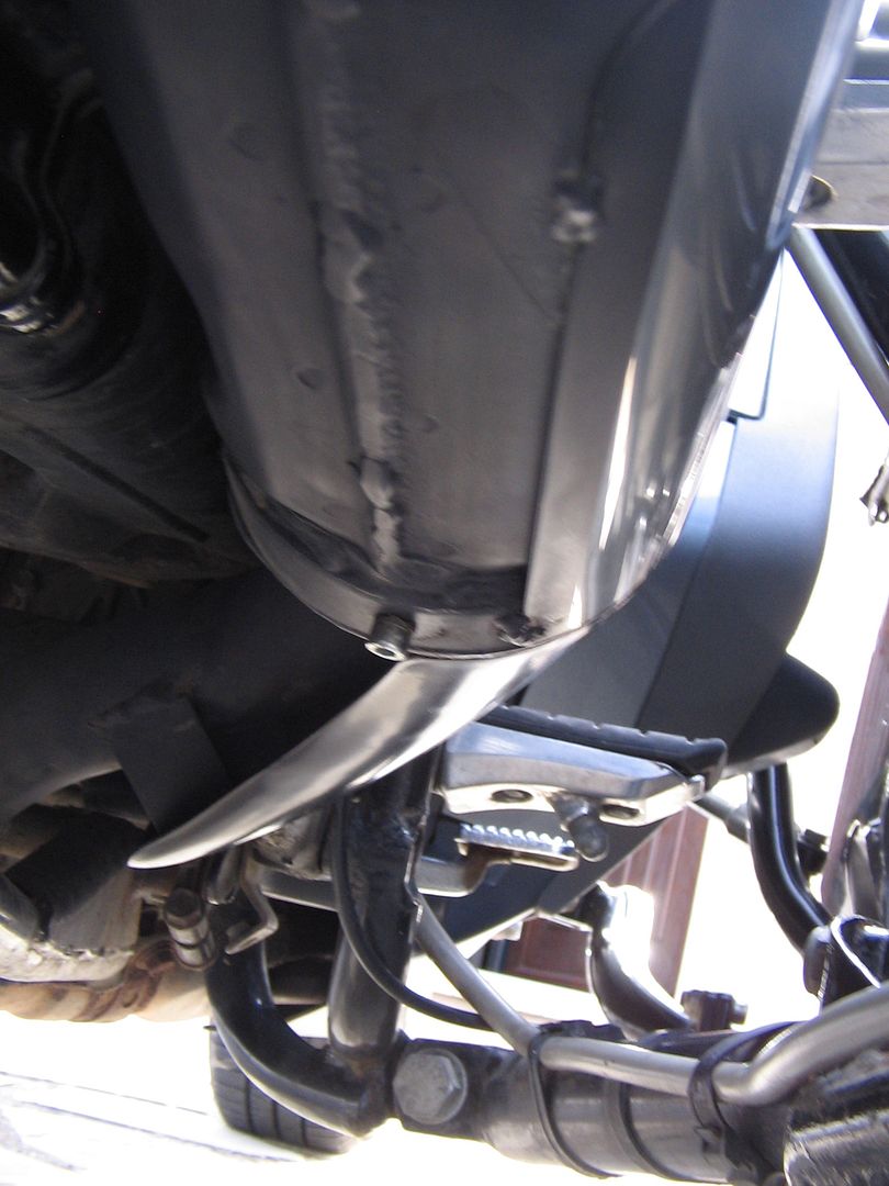

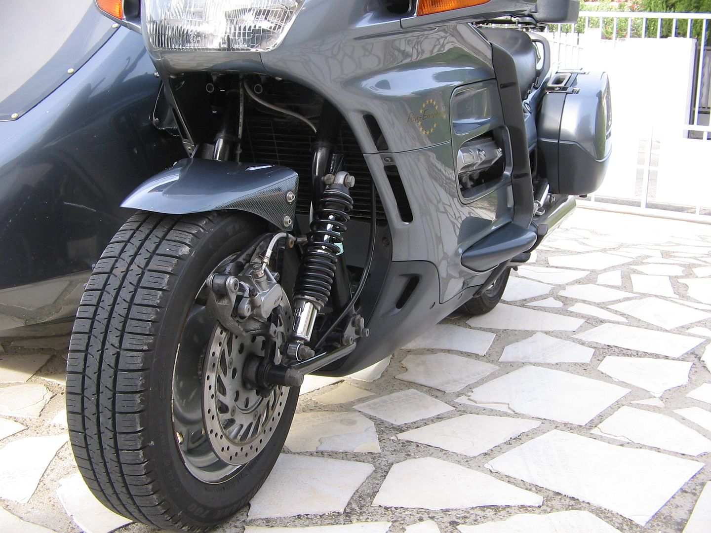

Bon, j'ai pris quelques photos récemment pour faire la présentation. Mais je n'ai rien fait au niveau des travaux envisagés par manque de temps (et pas prêt de changer sous peu...ça va devoir attendre).

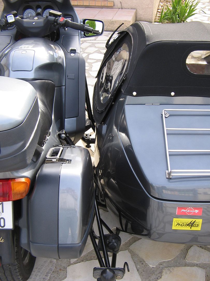

Pour rappel, moto de 90 actuellement presque 118mkms au compteur (optimiste de ~14%). Side monté en 2001 vers les 40mkms.

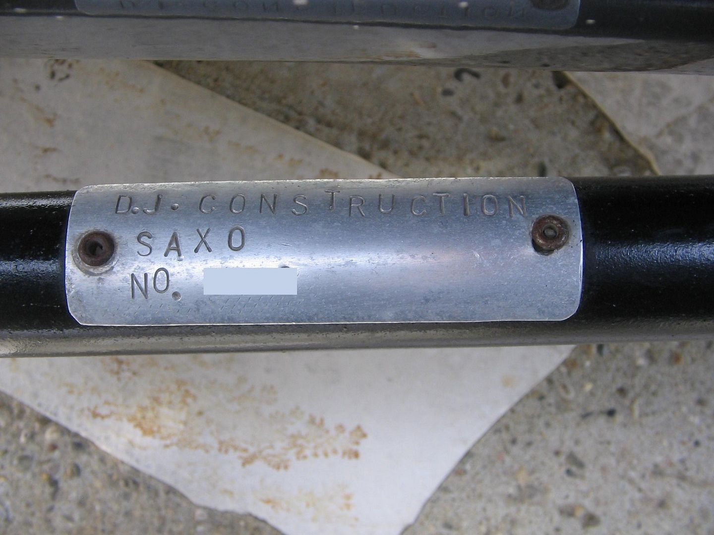

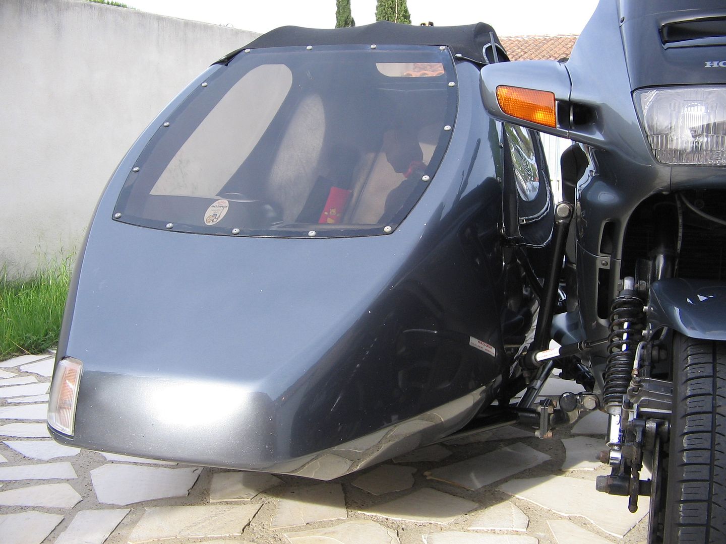

Le panier est un modèle Saxo de la marque DJ. On connaît la chanson... :lol:

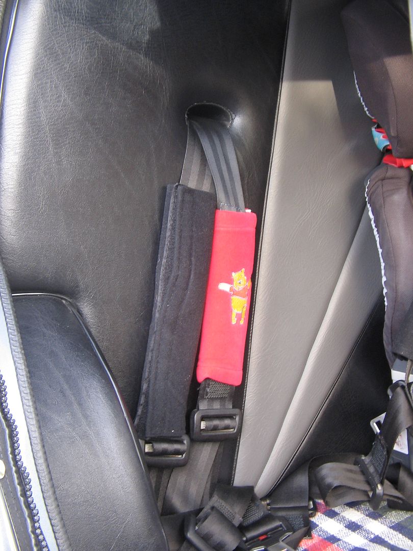

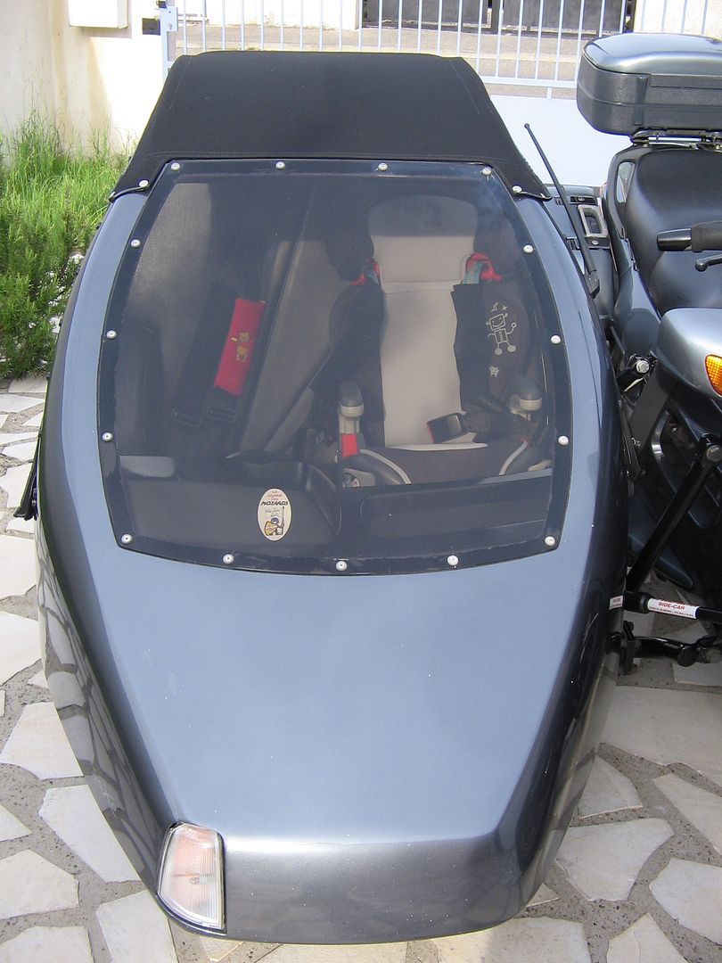

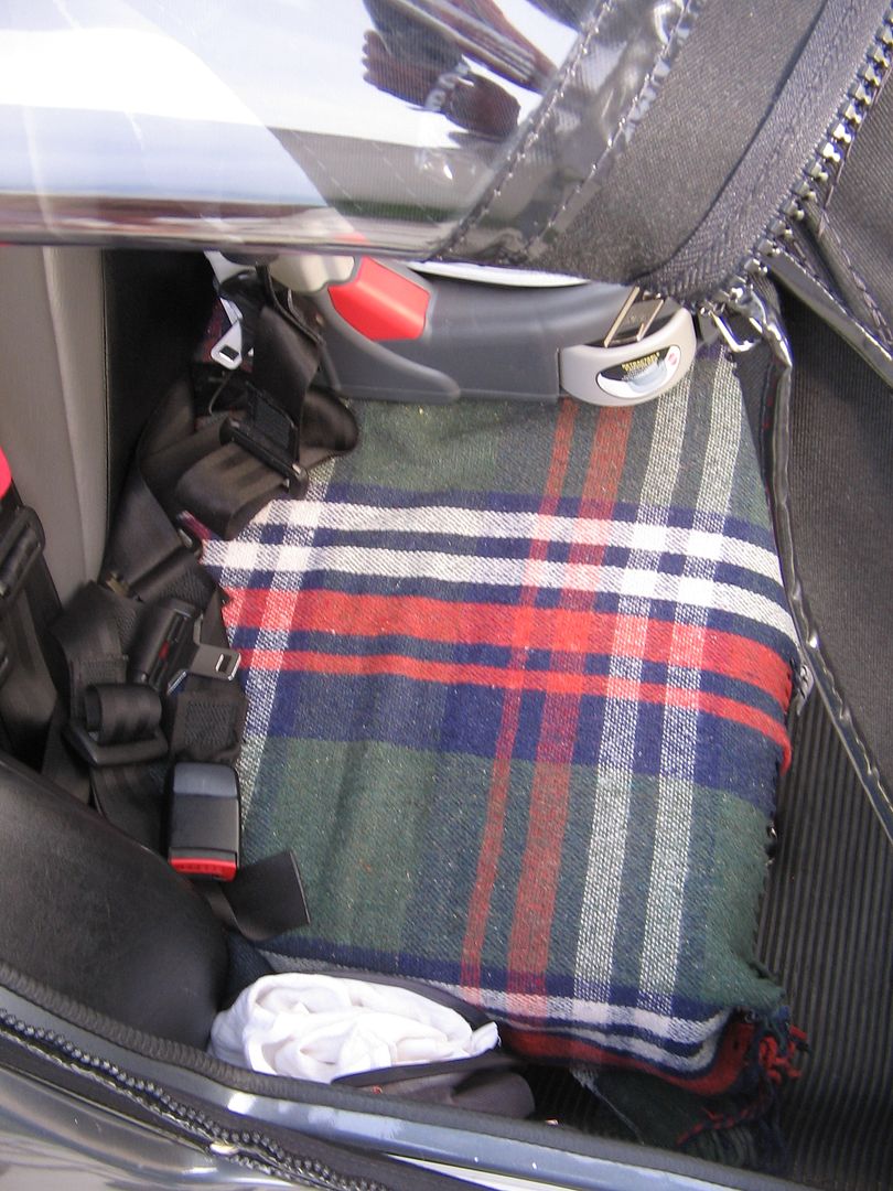

Il a deux places avec harnais.

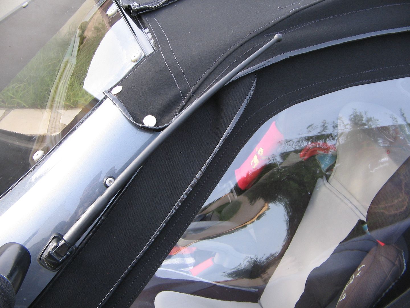

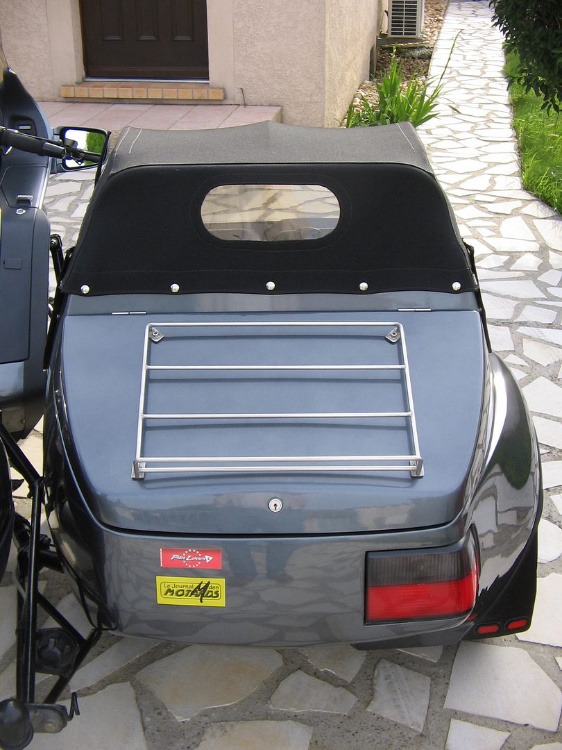

La capote est en 3 parties indépendantes (super pratique!) qu'on peut retirer comme on le souhaite.
L'accès est assez commode pour un panier sans habitacle basculant. :wink:

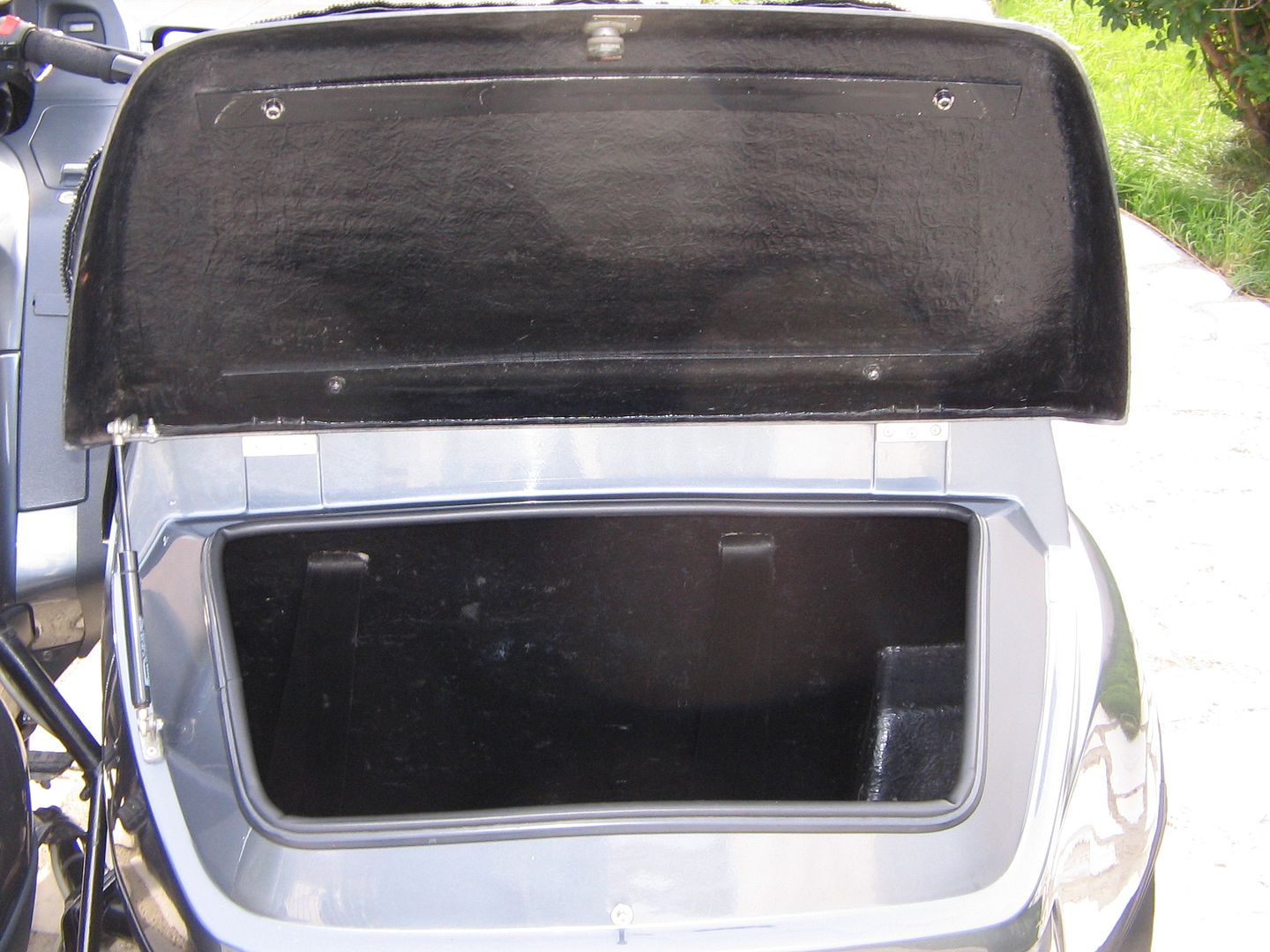

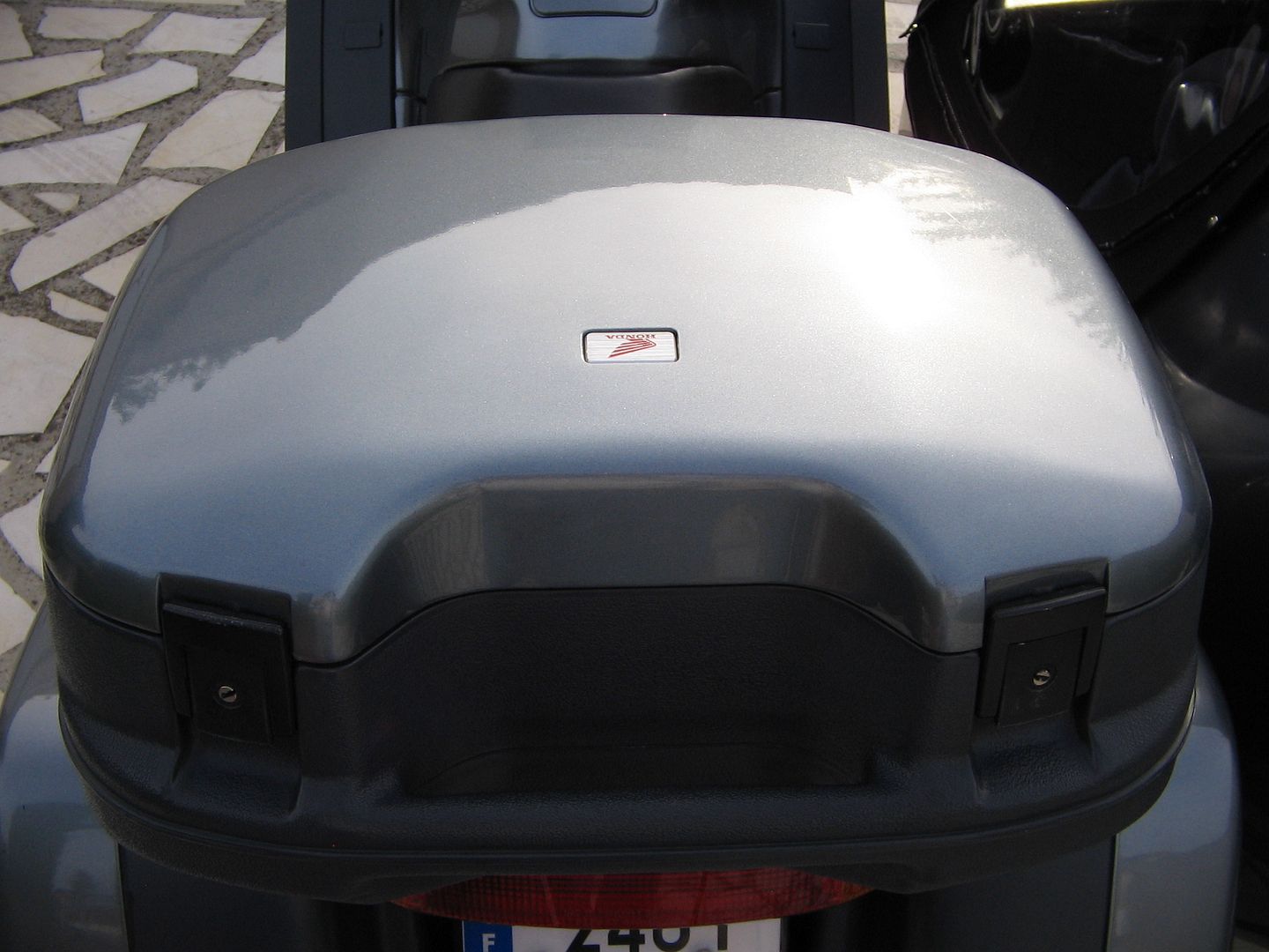

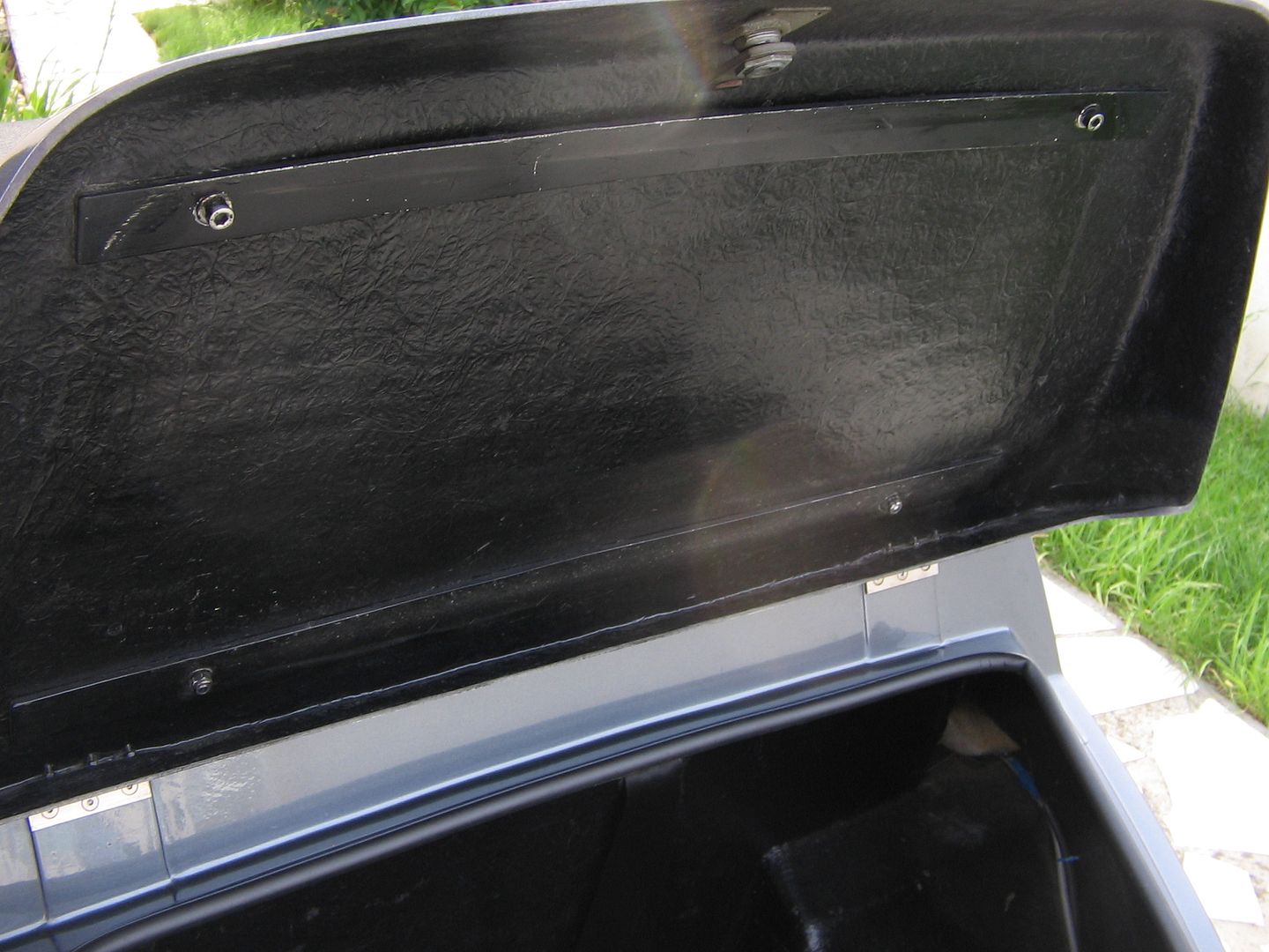

Le coffre est intéressant en capacité.

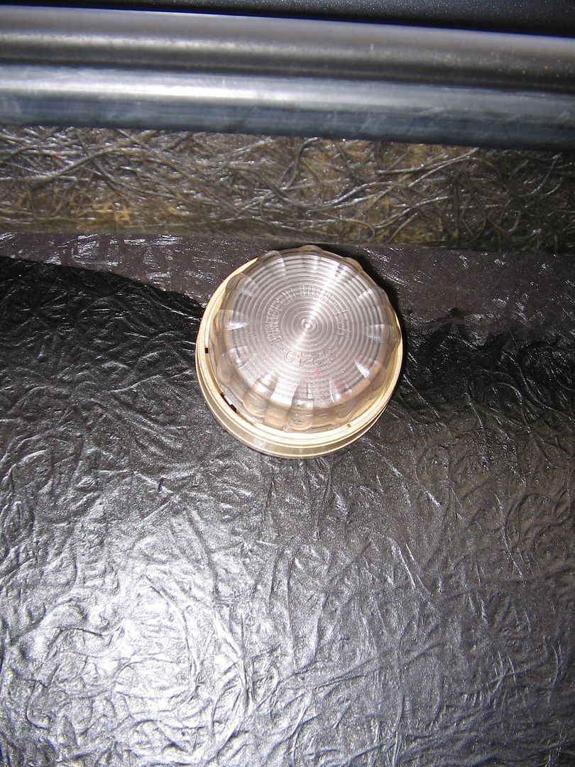

Il y a une radio, pas de chauffage (mais par ici...), c'est confortable mais sur mauvaises routes ça secoue plus qu'en voiture bien sûr.

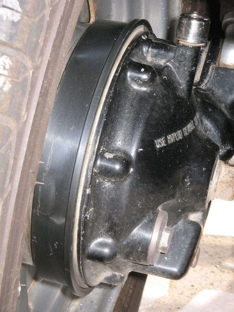

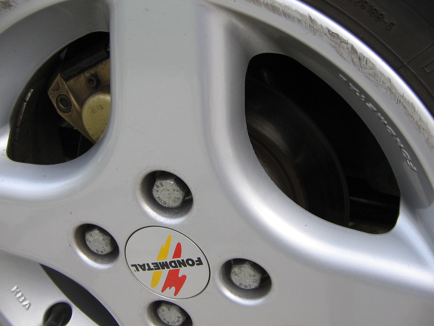

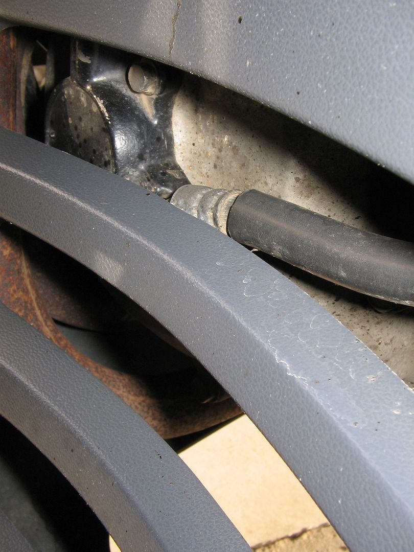

Le panier est freiné par un disque.

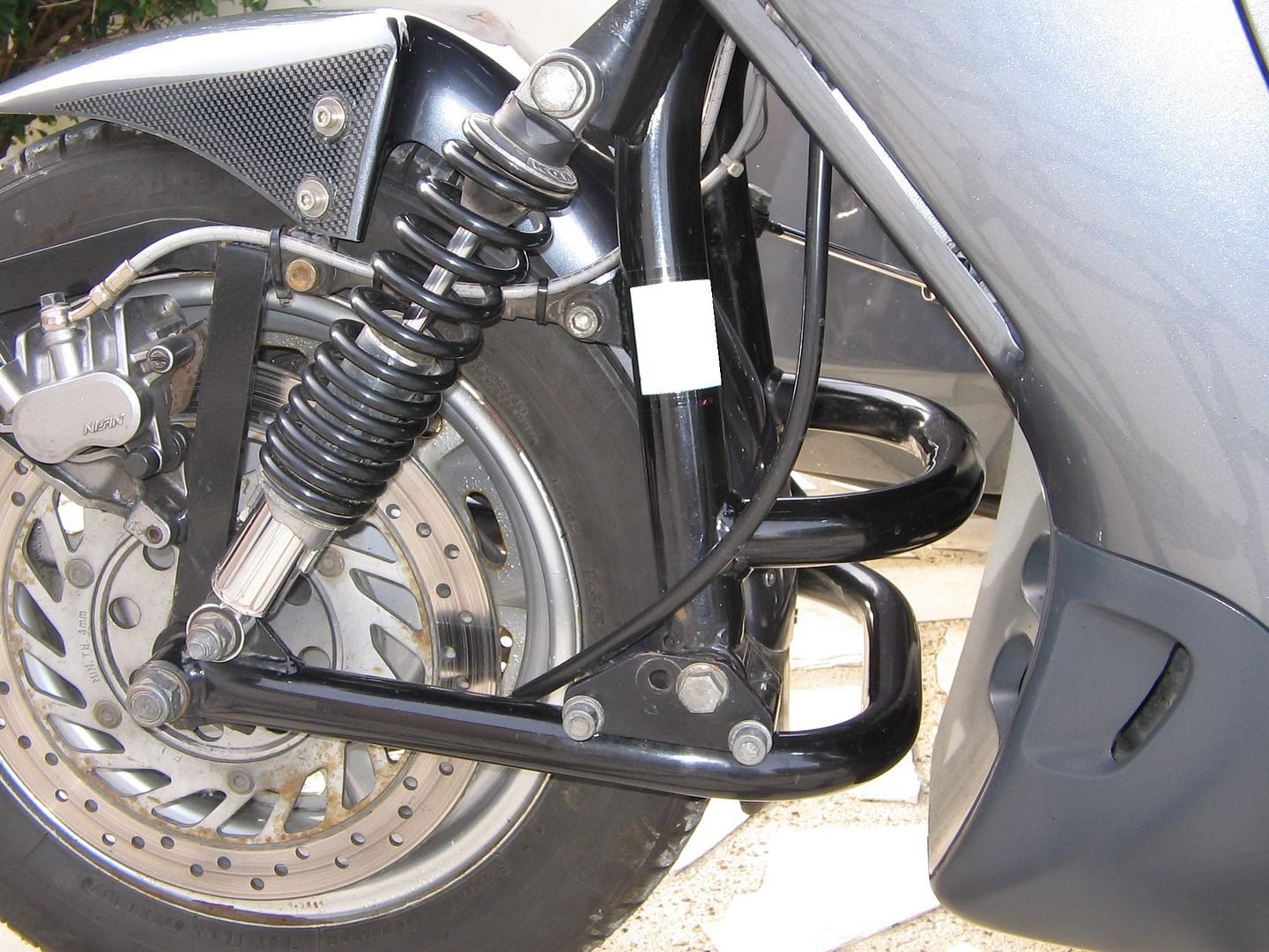

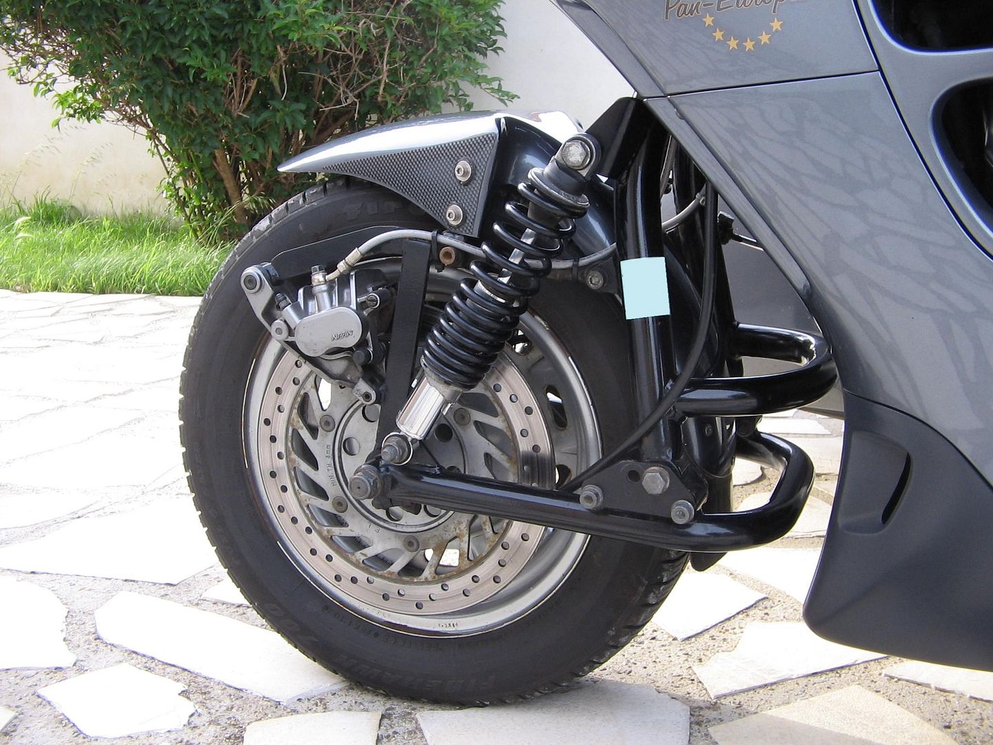

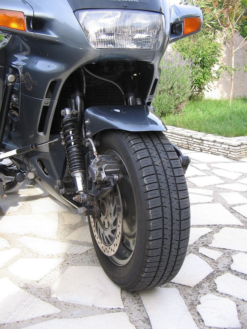

Fourche à balancier, EMC à l'arrière de la moto et Koni réglables en pré-contrainte et compression ailleurs.

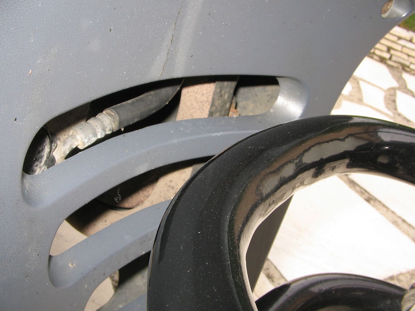

Durit aviation sur les freins avant.

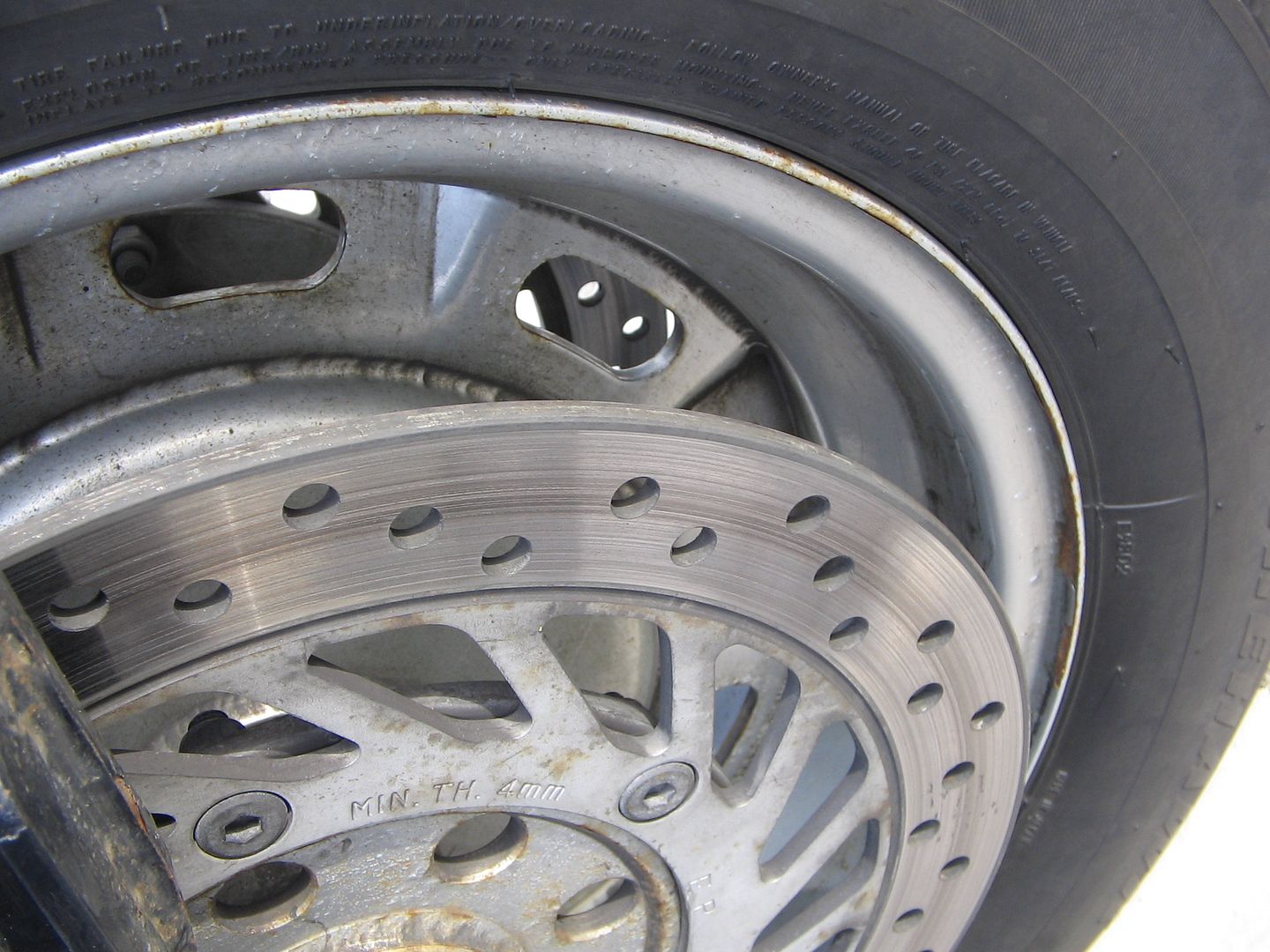

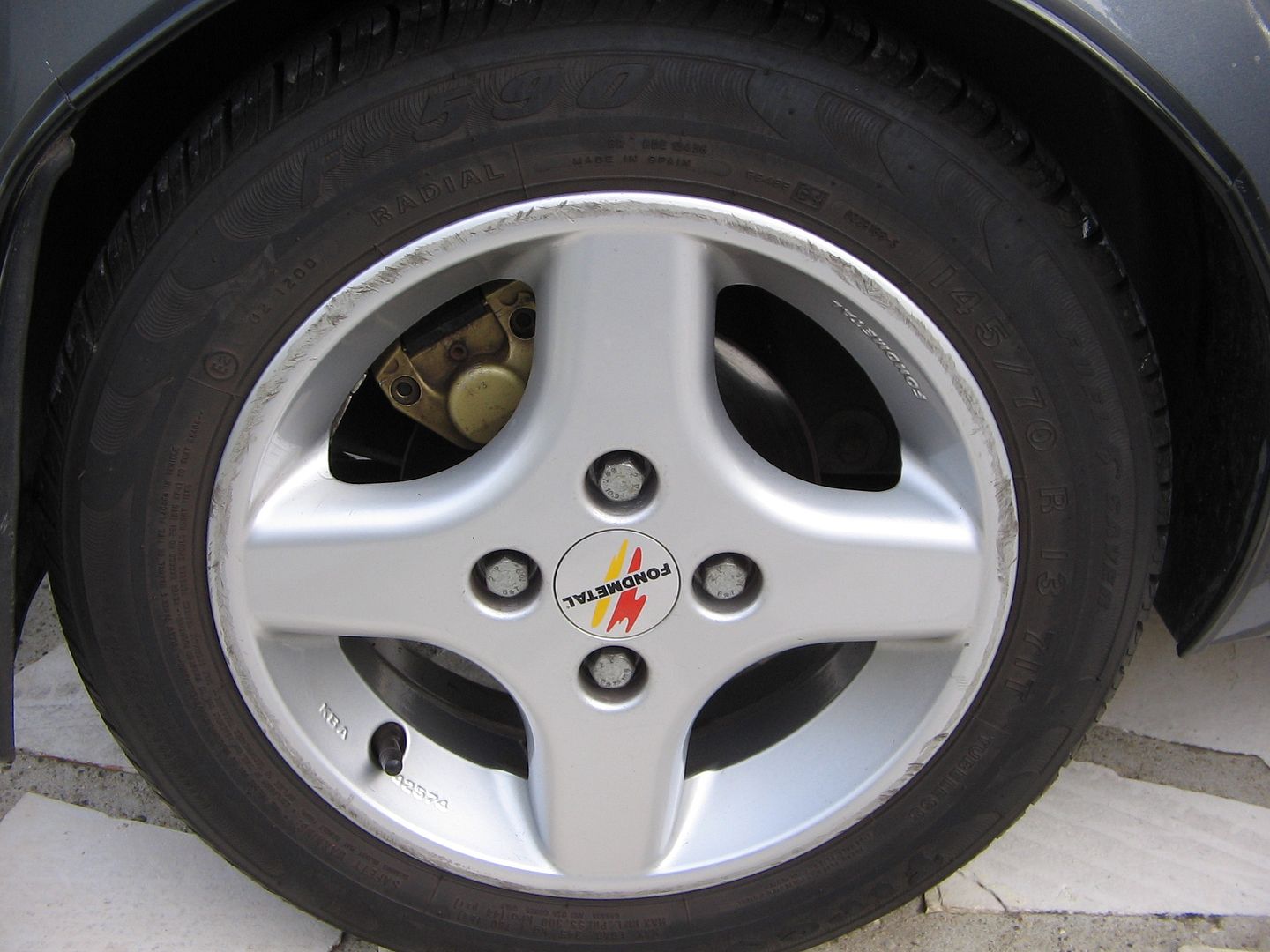

A ce kilomètrage, les disques de freins sont nickels ( :shock: ), ce qui est surprenant.
La moto va bien (à part mon histoire de membranes de décélération à vérifier).
6L6 en moyenne lors de nos vacances (très chargé niveau bagages) en roulant cool.
Autonomie de ~400kms sans aller jusqu'à la...panne ( :lol: ).
Pas une goutte d'huile consommée en presque 5000kms depuis l'achat.

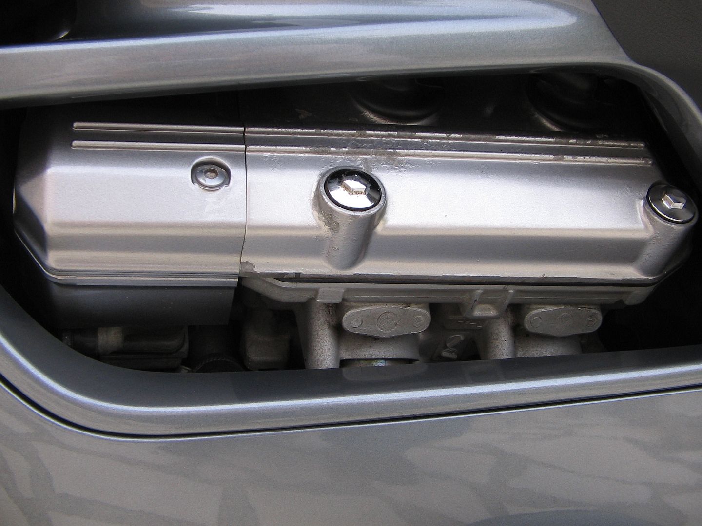

Le tour de la bête :

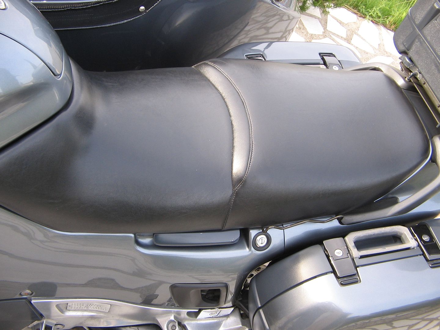

Le selle refaite :
Ce qu'on arrive à voir de la mécanique :

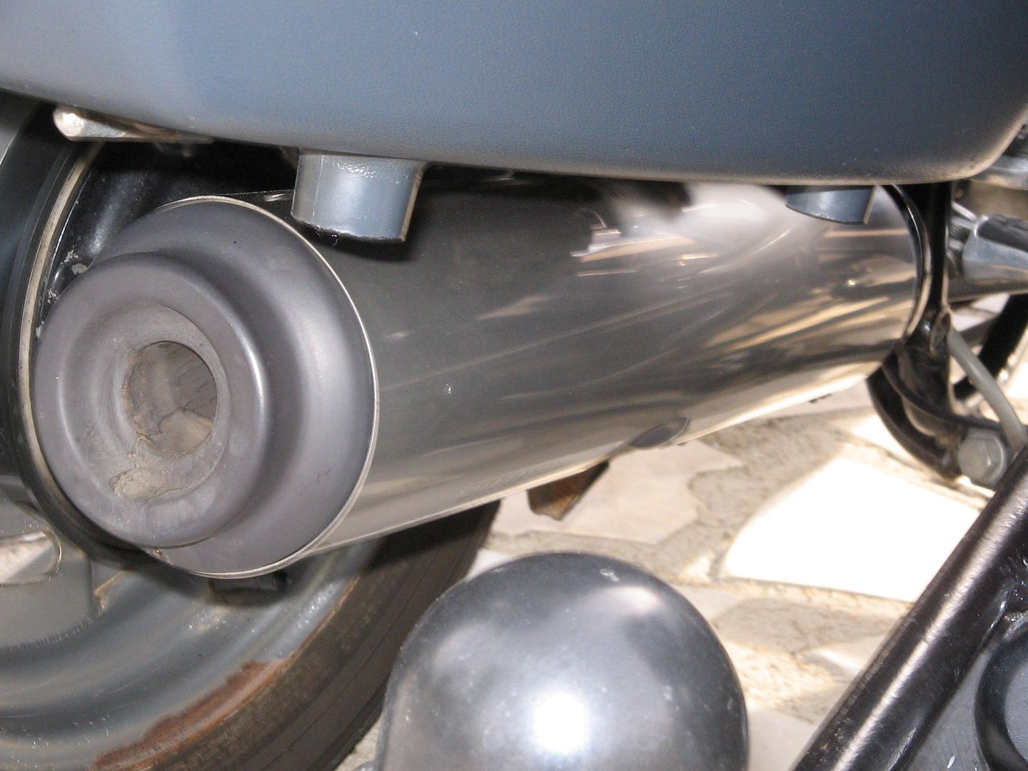

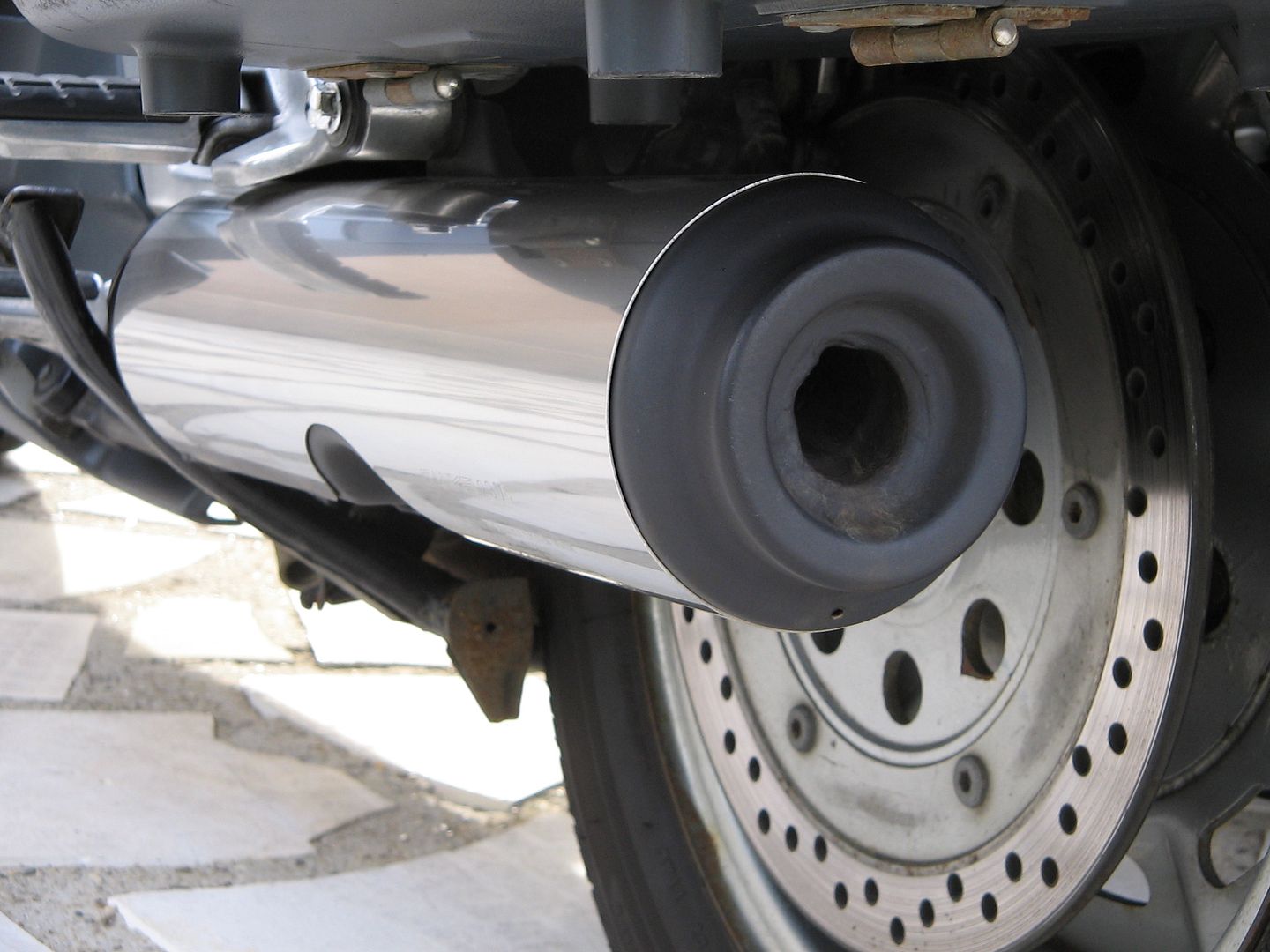

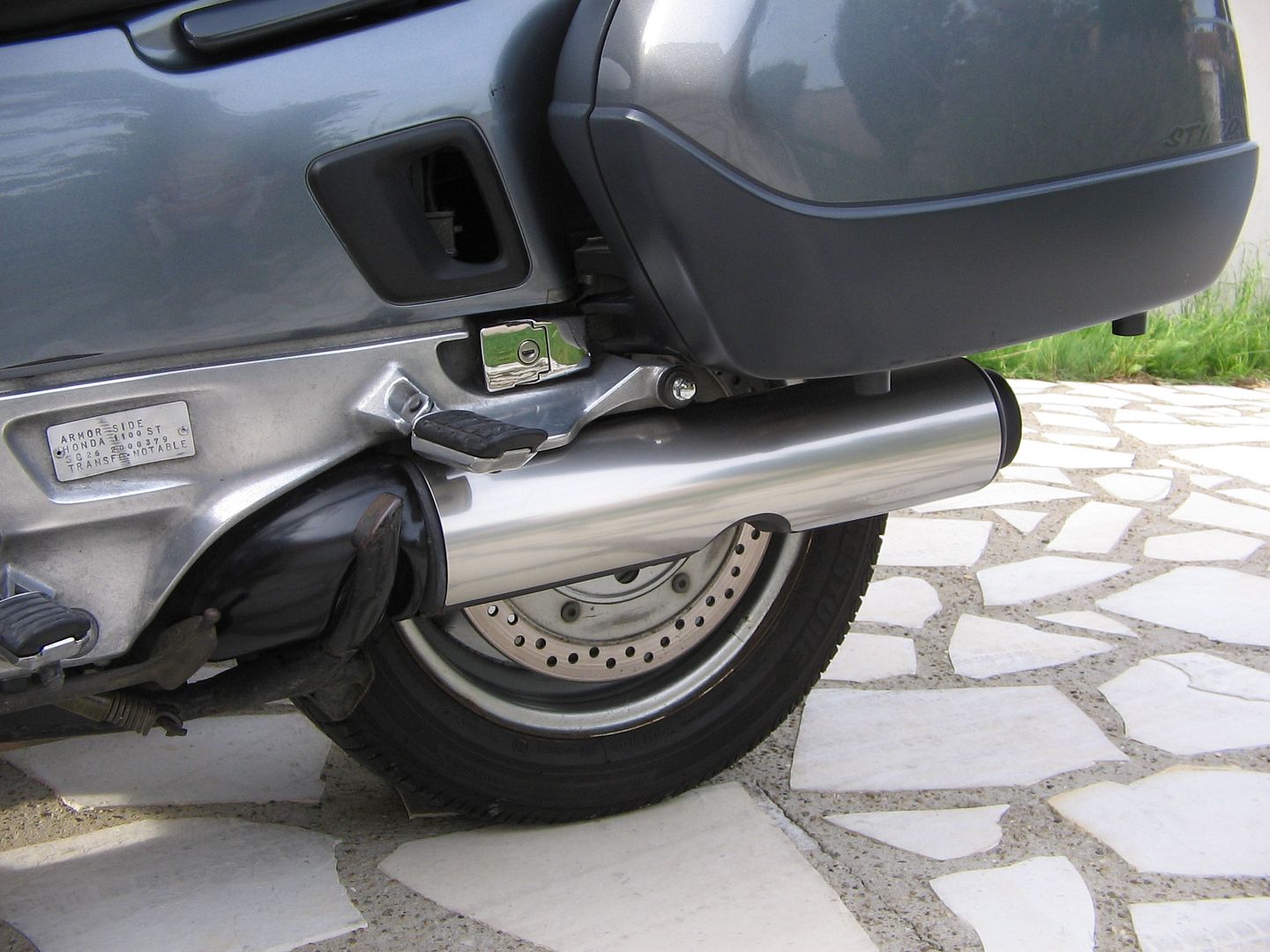

Les pots neufs (marque Honda) :
Le panier :

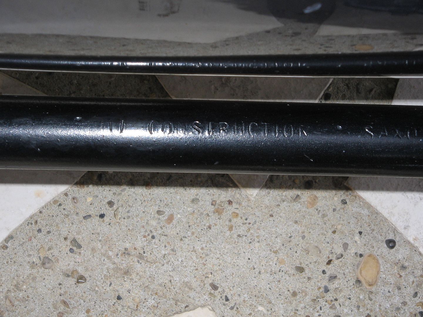

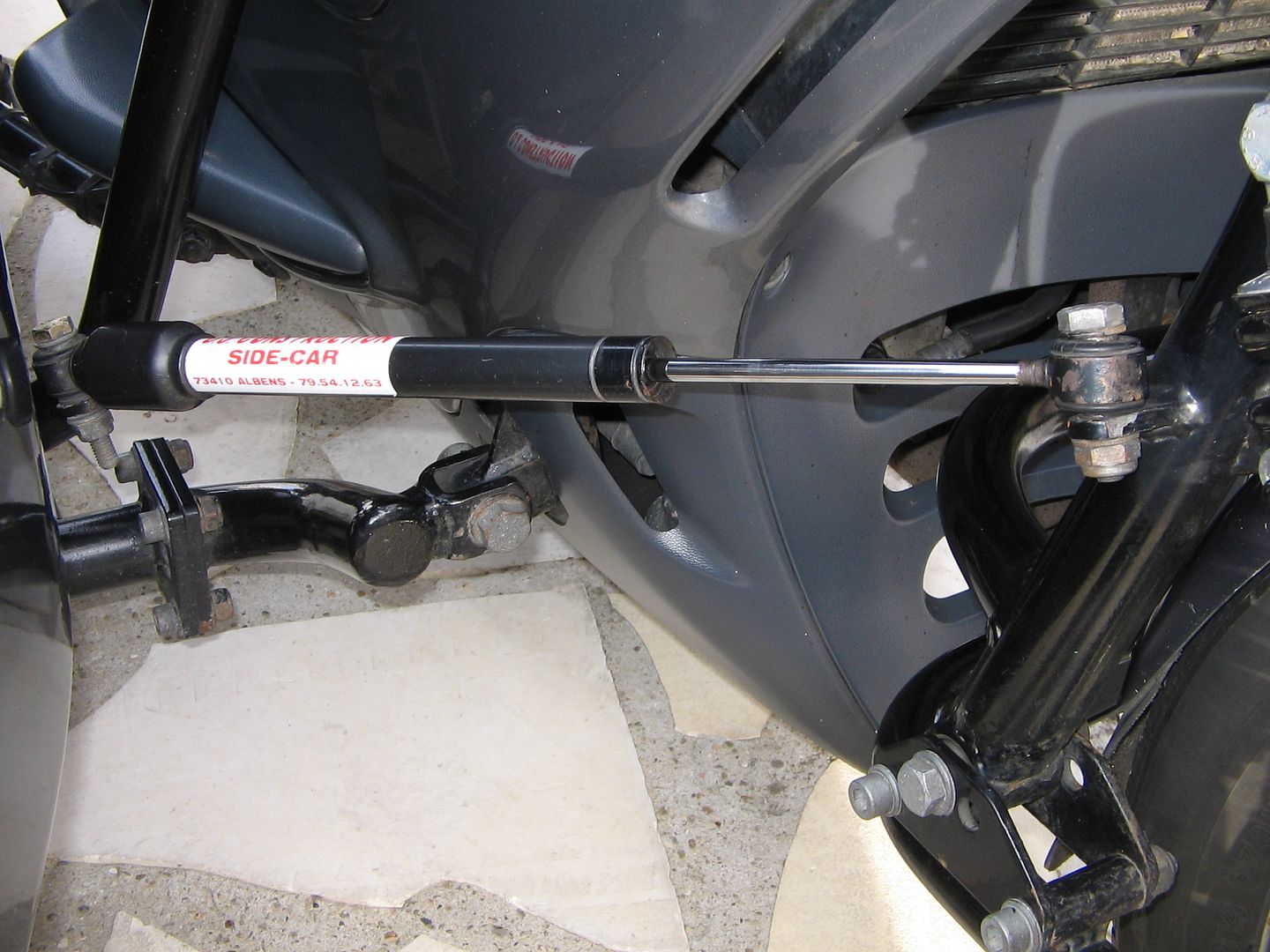

Comment ça tient :
La fourche :
Les freins :

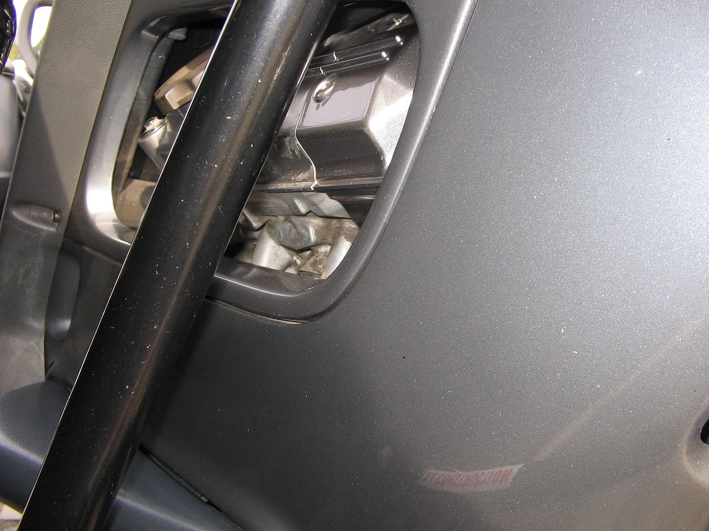

En extérieur très propre mais je pense qu'il faut retirer le carénage et bien nettoyer a fond le bloc moteur car sur certaine photo beaucoup de terre sur certaine partie

J'ai déjà démonté un peu le carénage. C'est propre en-dessous.
Mais ce ne sera jamais une machine état concours à moins de la restaurer. Ce que je n'ai nullement l'intention de faire.
J'ai déjà fait deux "restaurations" moto (CB350 bi-cylindre : mécanique et partie-cycle et GSX1100F : peinture) et une auto (Daimler Double Six : mécanique + detailling comme on dit aux USA).
Je sais ce que ça m'a coûté et le temps qu'il faut y passer sans jamais arriver à l'état concours faute de vouloir dépenser plus que l'achat d'une bécane en état nickel directement. :wink:
Ensuite, j'ai aussi eu des autos et j'ai encore des motos en état neuf...j'ai du mal à m'en servir car je suis hyper maniaque. Les nettoyer c'est pas une sinécure après utilisation pour moi car je pousse le bouchon un peu loin. :lol:
Dernièrement, j'ai entièrement démonté mon GSX pour le faire dans les détails et en profiter de tout graisser/vérifier. Donc tout l'habillage viré + bras oscillant et cie... :oops: 2 jours de taf. Et elle était "propre"...
Bref, la Pan restera dans son TBE actuel, je vais faire quelques retouches de noir sur la fourche, les tirants du side, faire décaper/repeindre les jantes et ça sera bien bon car j'ai surtout l'intention de m'en servir. Pas envie de psychoter à chaque sortie, de calculer une balade en fonction de la météo pour ne pas choper la pluie ou la poussière due au vent (comme pour mon GSX par ex... :roll: ) ou dés que la petite mets ses mains sur les vitres ou la carrosserie.
Chance qu'elle ne soit pas chromée! On avait envisagé une GL1500 attelée avant...ouf! :lol:
Je pense que l'impression de sale que tu vois (sans doute vers l'embrayage?), c'est dû aux traces/marques sur l'alu et les collecteurs qui sont rouillés en surface.
L'alu doit être récupérable en frottant (je verrais ça lors de la révision des soupapes/carbus), mais les collecteurs resteront tels quels.
Il y a un peu de saleté sèche aussi juste sous le cache ACT droit. Faut y aller à la brosse à dents. Ca sera fait lors du démontage également car l'accès alors que le carénage est en place et le side + tirants qui gênent :evil: ...
Cette machine a vécu en Bretagne et dans la Somme...pas dans le sud-est! :mrgreen:

Je n'ai pas pu virer complètement la ligne d'échappement à cause du faux cadre du side sur le côté droit.
Quelle misère. Il m'a tout de même fallu virer un des tirants du side qui part de la culasse vers le bas. Pfiouuu. Pour sortir ça... :evil:
J'ai seulement pu retirer le silencieux gauche (galère ça aussi vu l'orientation pour le tirer et la platine repose pied qui est dans l'axe...), le reste de l'échappement a simplement été déboîté puis abaissé au max (ça bute donc sur le faux cadre et le renfort de carénage côté droit).
Heureusement que c'était neuf (5000kms les silencieux), car ça n'était pas encore grippé. Déjà ça de pris.
J'ai dû désserrer 2 des vis du protège carénage gauche pour le pivoter (je ne voulais pas défaire la vis qui traverse le cadre) et pouvoir jongler un peu avec le peu de jeu que j'avais afin de sortir le carter d'huile.
C'est passé juste JUSTE! :twisted:
Je me suis fait suer avec ça...un vrai casse-tête chinois.
Aucun dépôt/boue dans le carter d'huile. Nickel. Etonnant vu le kilomètrage.
J'ai profité de regarder les queues de soupapes par l'échappement (fuites/suintements d'huile). Il n'y a qu'une soupape sur l'ensemble qui semblerait un peu grasse. Tout le reste est nickel. Elle ne fume pas et ne m'a rien consommé comme huile depuis 5000kms. Tout va bien.
A y être, vu la complication pour arriver jusque là, j'ai décidé de faire le contrôle des soupapes.
Encore une difficulté : le cache ACT droit ne sort pas sans défaire encore une partie du faux cadre...ça devient galère. :shock:
J'ai téléphoné au fabricant du side pour savoir comment faire (manquerait 5mm pour se dégager au-dessus des ACT et des chapeaux de paliers).
Il ne savait pas...m'a suggéré de dévisser et de forcer sur les tirants.
Ce que j'ai fait et c'est passé. Juste encore une fois. Il aurait fallu être à deux! :x
