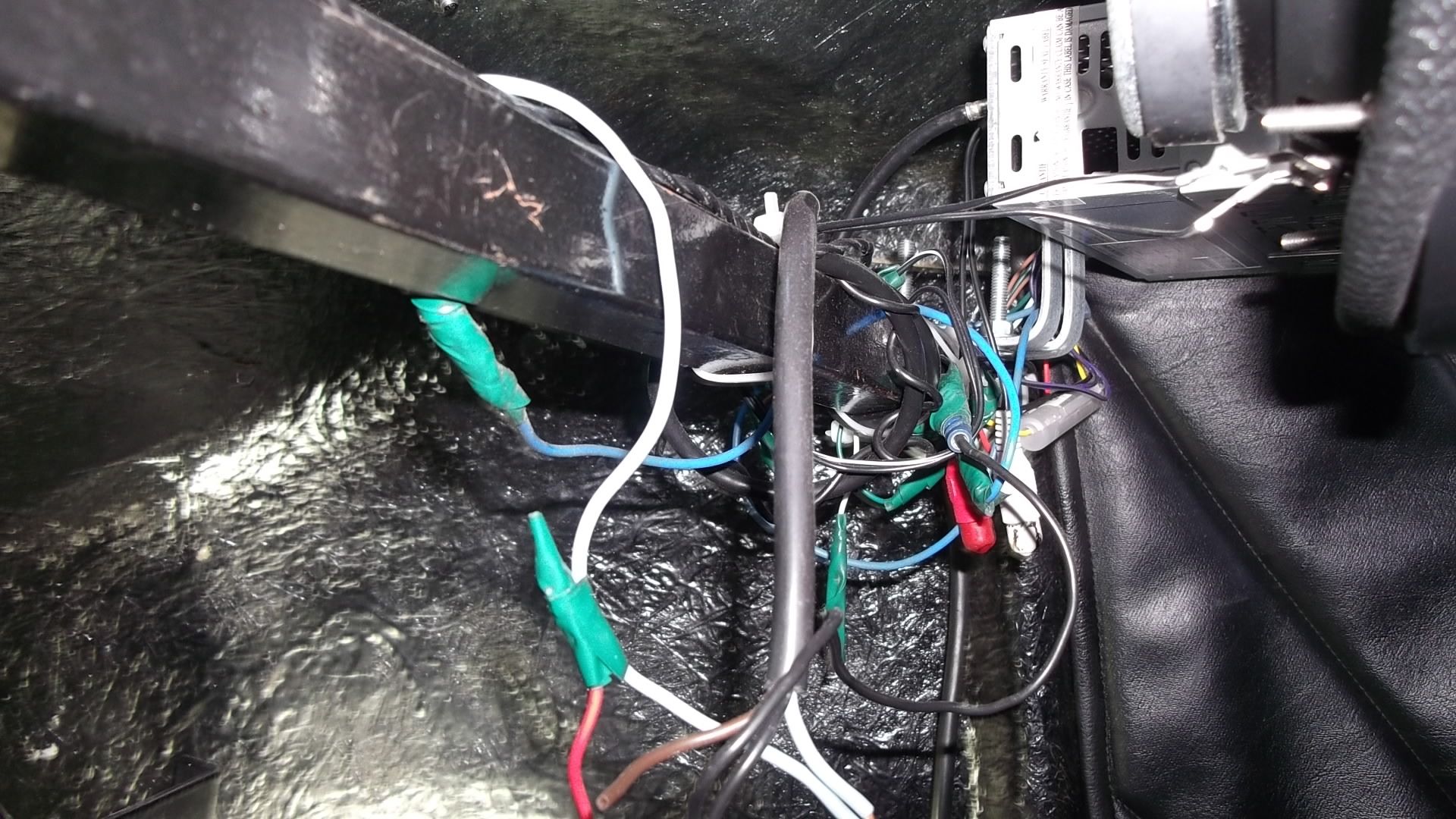

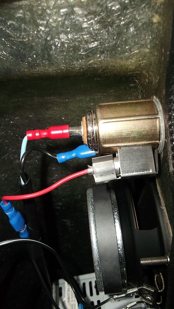

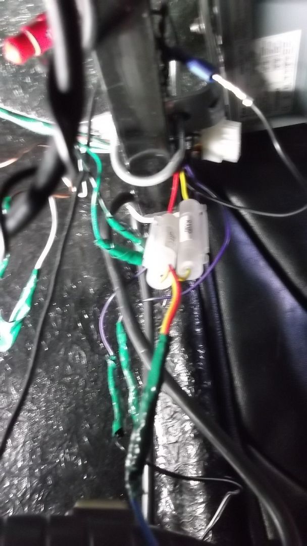

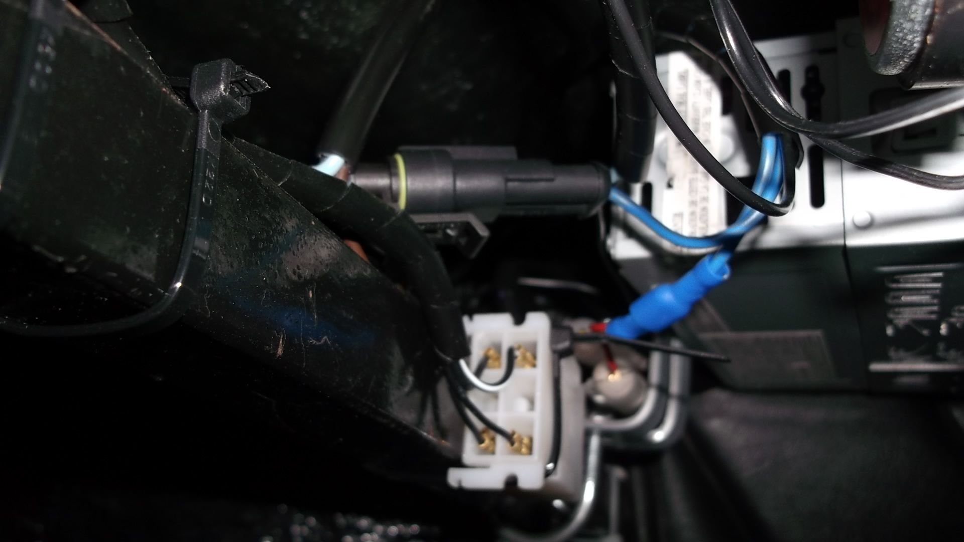

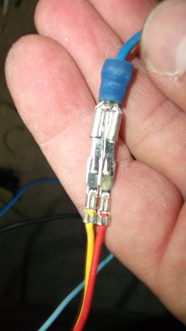

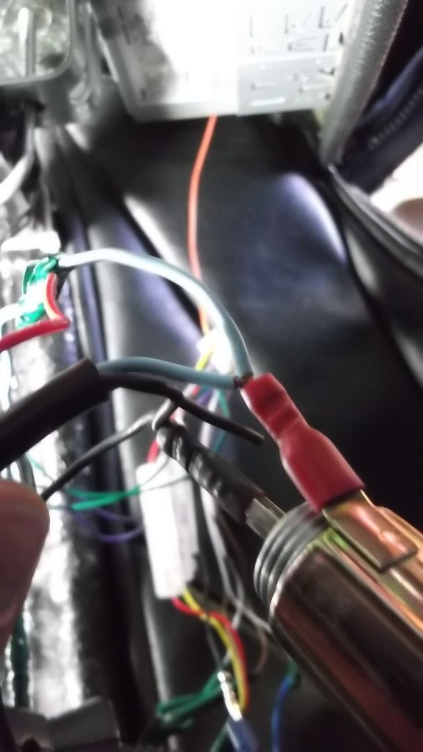

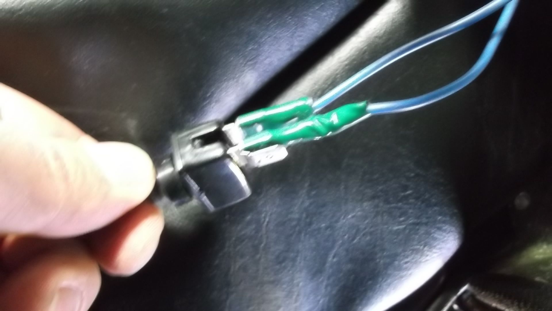

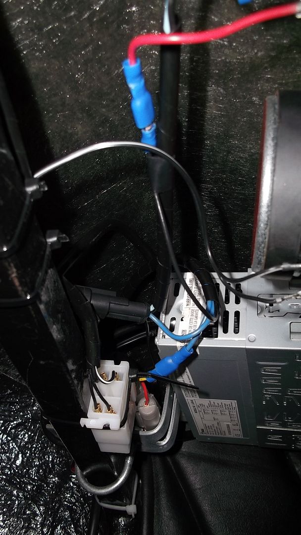

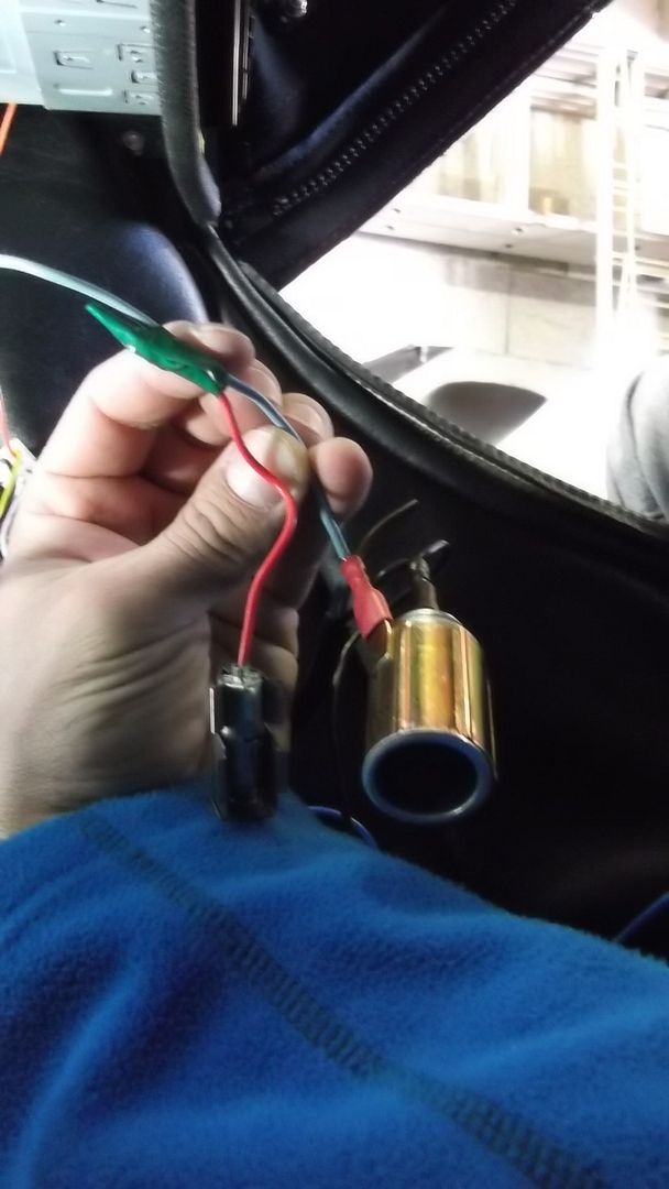

J'ai mis un peu d'ordre dans la marée de fils sous le tableau de bord du side.
Rationnalisé tout ça, passé dans de la gaine spiralée, mis de connecteurs "sérieux". J'ai fait quelques tofs avant/après. Je les mettrai en ligne.
L'allume cigare fonctionnait...mais le + et le - inversés ce qui est gênant dans le cas d'un appareil polarisé...
J'ai grillé deux petits chauffages d'appoint et un chargeur de portable avant de piger ce qui se passait. :?
L'éclairage de cet allume-cigares n'était pas branché.
Je l'ai raccordé au poste de radio qui dispose d'un inter additionnel pour couper le jus et ne pas bouffer la batterie en veille.
J'y ai d'ailleurs mis une ampoule led ainsi que dans l'éclairage du coffre du panier et en ai profité pour remplacer les ampoules des feux de position avant side/moto par des led. C'est beaucoup plus visible/performant.

GSX1400 a écrit : J'ai mis un peu d'ordre dans la marée de fils sous le tableau de bord du side.
Rationnalisé tout ça, passé dans de la gaine spiralée, mis des connecteurs "sérieux". J'ai fait quelques tofs avant/après. Je les mettrai en ligne.
Quelques tofs avant/après :
Pas franchement "top".
Après. C'est pas encore comme dans une bagnole façon prévu en usine, mais je trouve ça mieux rangé et je préfère avec des fiches adaptées plutôt que des mâle/femelle non adaptées entre-elles et tenues via scotch électricien.
