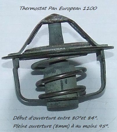

Si qq en a un sous la mains ,pourrait il renseigner les cotes ci dessous ??
Celui ci est pour une clio 1.2
Merci d'avance
Merci d'avance

A: 52 B: 42 C: 25 D: 17,5

ja ne passe pas souvent et donc ton probleme doit etre reglé depuis des lustres, mais si ca peut servir a d'autres, j'ai monté en effet un calorstat de clio sur ma 1100 qui respecte le degres d'ouverture et qui a exactement la meme forme sauf le diametre exterieur, sui se rectifie tres facilement pour se monter, ca fait plusieurs années que ca roule comme ca sans pb. 12€ je crois chez leclerc auto.
