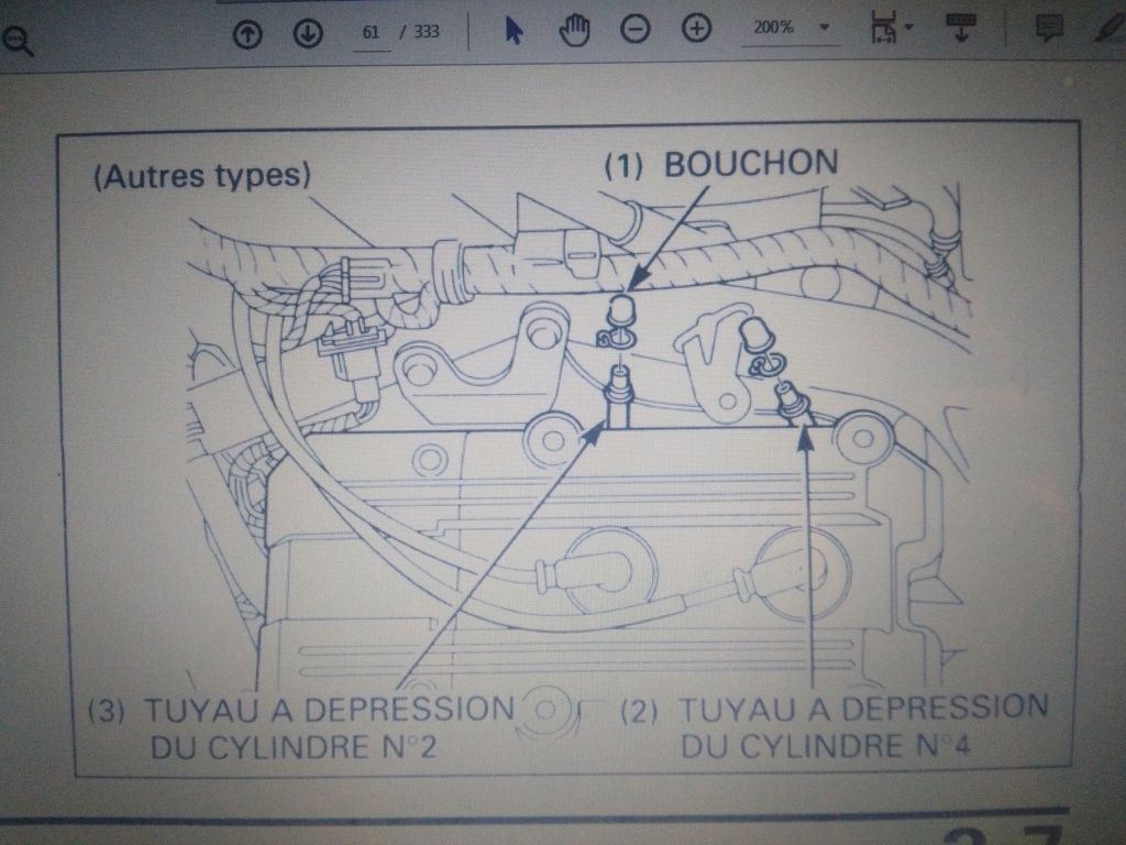

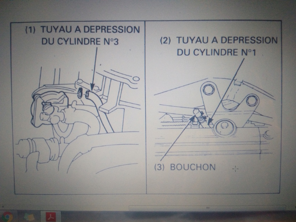

Passes ta main par le cache (Enlevés) du coté des bougies. Tu devais trouver 2 tuyaux d'un coté et 1 seul de l'autre. Tous doivent avoir un bouchon pour les obturer. S'il t'en manque un, ça pétarade.
Dis-nous si c'est ça, sinon il faut investiguer ailleurs.

J'ai cherché les tuyaux de dépression, mais ça ne suffisait pas de retirer les caches d'entretien ( je dois avoir de trop grosses pattes) ; j'ai donc ôté le cache supérieur ainsi que le filtre à air et j'ai trouvé ce que je cherchais : côté droit, le tuyau a bien son bouchon ; à gauche, les deux tuyaux sont reliés par un T à un autre tuyau qui plonge hors de la vue, mais qui semble bien fixé à sa base. Je précise que mon moteur est d'origine suisse, ce qui explique peut-être ces différences.
D'autre part, il n'y avait pas d'élément filtrant dans le petit filtre à air auxiliaire : pensez-vous que cela cause mes pétarades ?
