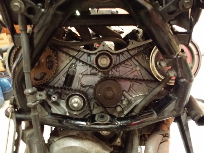

La pompe est derrière la courroie, mais vu le prix de cette pièce... l'on peut hésiter à la changer. :pleur4:
Attention, car suivant le millésime de la moto, les pompes sont différentes.
Photo prise sur le Forum Belge.
