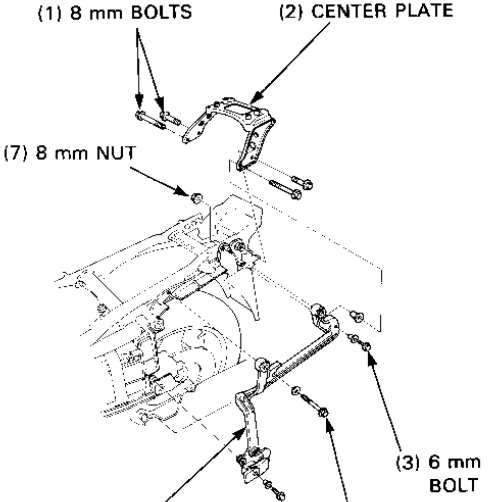

Re: Rupture du support intérieur de top case
C'est cette pièce qui te cause un soucis ( N°2 sur la vue )?
Hello,
pour ma part, c'est bien celle-ci qui s'était rompue d'un côté... :x
